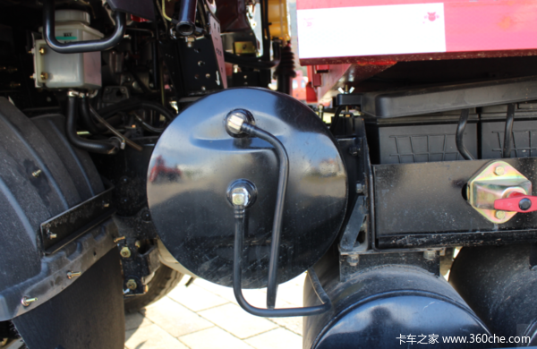

踩刹车缓几脚更灵敏
当遇到紧急情况刹车时,如果发现刹不住,有人习惯快速松开刹车,再踩一脚,这样卡车就能在更短的距离内停下来了。
事实上:这种方法对于现在使用气刹的卡车来说没有任何作用,只会消耗更多的压缩空气,让制动系统的气压下降,最终造成制动距离变长。

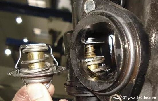

水温越低越好
关于冷却液的温度,不少卡友认为越低对发动机越好,为此很多人在夏季的时候都会将控制冷却液温度的节温器拆掉,以此来降低发动机冷却液的温度。
事实上:发动机要想正常工作,必须达到一定的温度,如果温度过低,会造成磨损加剧、油耗变高。所以,拆掉节温器并不能保护发动机,相反还会伤害它。

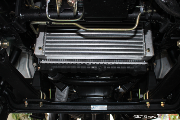

误区五
夏季用水比用防冻液冷却效果好
一部分卡车司机固执地认为冷却液的冷却效果没有水好,每到夏季,他们就会把冷却液换成水。
事实上:从冷却能力上来说,水和冷却液其实没有区别,但从防沸腾、抗穴蚀能力上来说,水和冷却液没有可比性。长期用水来冷却,很容易造成缸套穴蚀损坏。
