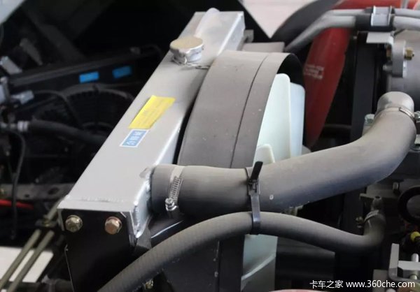

轻卡整车一半的故障发生在发动机上,发动机一半的故障发生在冷却系统。冬天到了,防冻液的性能和节温器的有效性非常重要,一定要确认防冻液的性能和冰点,检查节温器的开启温度点。
入冬要提前检查防冻液和节温器

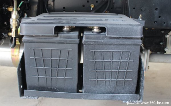

冬天气温低,机油的流动性变差,随之而来的就是冷启动阻力大,这样对蓄电池的储备电量要求高。而且气温降低会影响蓄电池内部活性物质的化学性能,蓄电能力也变差了,所以要提前检查蓄电池的电压,电压过低的要提前更换,不要省小钱花大钱,毕竟在高速公路上拖一次车的费用可以买两三个新的蓄电池了。

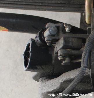

转向系统:横拉杆和竖拉杆以及转向轴打上黄油。
转向系统的黄油嘴

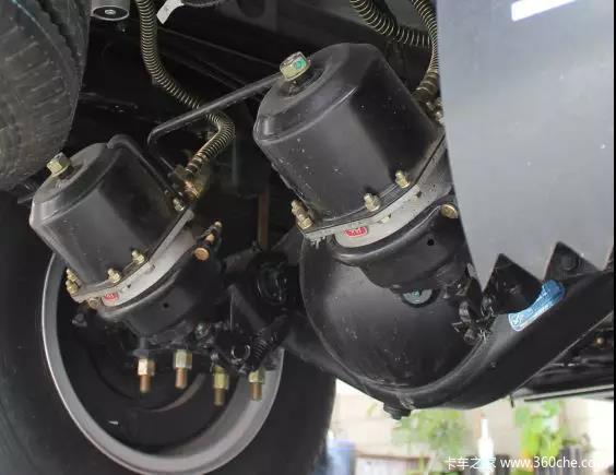

制动系统:前桥制动分泵和后轴分泵打上黄油。
制动分泵的黄油嘴

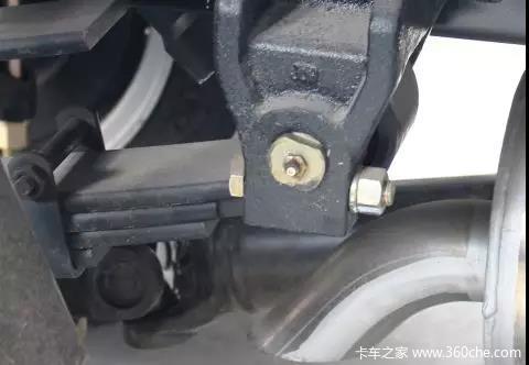

悬架系统:前后轴板簧打上黄油。
板簧座的黄油嘴
