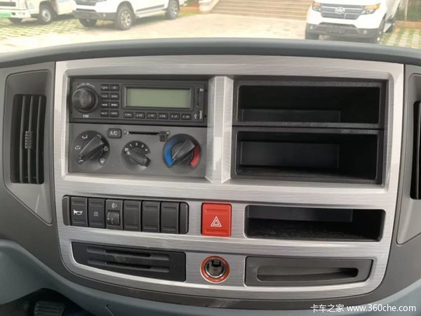

温度设定不宜过低。骤冷骤热极易引起感冒症状,加上许多卡友们因为工作性质而患上颈椎病、腰椎病等“职业病”,过低的冷气不断送出会导致卡友们着凉、受风,进而加重病情。
开启时间不宜过长。装有空调器的车辆,密封性能较好,而长时间封闭的驾驶室就会积攒人体所排放出的二氧化碳,造成因缺氧而导致头晕困乏的情况发生,大幅提高行车事故的发生几率。此外,长时间使用空调会使冷凝器压力过大,对制冷系统造成损耗,若车内已经达到舒适的温度,可以把空调关掉,过会再开。

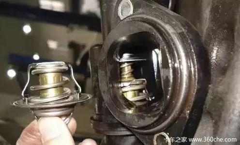

部分卡友们认为,秋季已到,冷却液的冷却效果没有水好,于是就纷纷将冷却液更换成水。这种行为,其实是非常错误的。用水作为发动机的冷却液极易形成水垢导致发动机散热不良,甚至出现发动机“开锅”现象。
同时,还应注意的是冷却液的温度过低会引起发动机无法正常工作,甚至还会造成磨损加剧、油耗变高,伤害发动机,因此切勿拆卸控制冷却液温度的节温器。

进入经过暴晒的驾驶室之前,卡友们应该先降下所有车窗或打开车门通气,避免吸入有害气体;然后开大风扇加速空气循环,三四分钟后再关上车窗开空调,这样降温效果更好。条件允许的情况下,卡友们也可使用遮阳帘,这样车内温度能降低8℃~10℃。

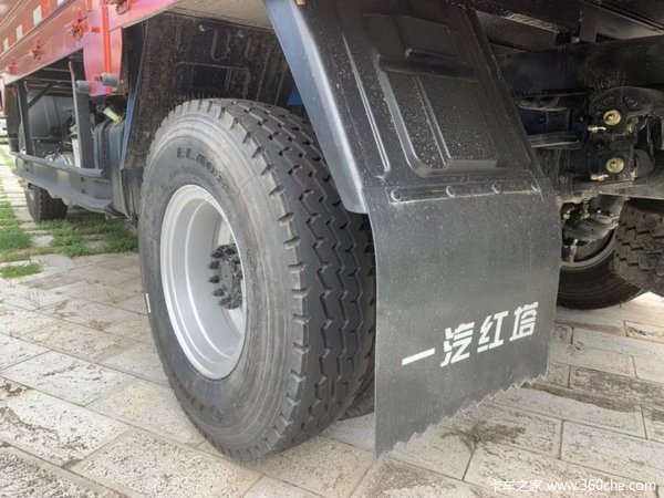

秋季是车辆爆胎高发的季节,为了能使车辆安全行驶,大家应该将胎压控制在合理的范围值之内。时刻监测轮胎的胎压情况,防止车辆在行进过程中因胎压过低或者过高造成爆胎,而发生无法挽回的后果。
