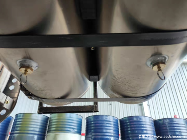

03 制动检查:储气筒放水
1、冬季寒冷时候,启动车辆,热车后试踩刹车,检查制动管阀类是否存在漏气;
2、车辆怠速运转3min后,需检查车辆是否打满气;
3、在水温未达到60℃之前,请勿满踩油门;
4、需及时放掉前、后、辅助贮气筒的存水。
放水方法:侧向拉动放水阀拉环,即可放掉储气筒中的存水,避免积水结冰阻塞、损伤气路。

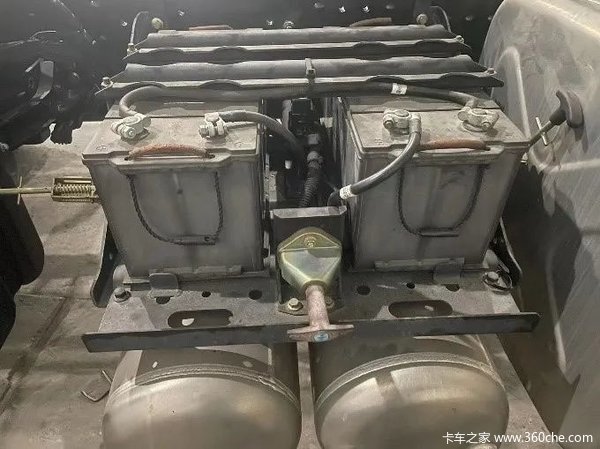

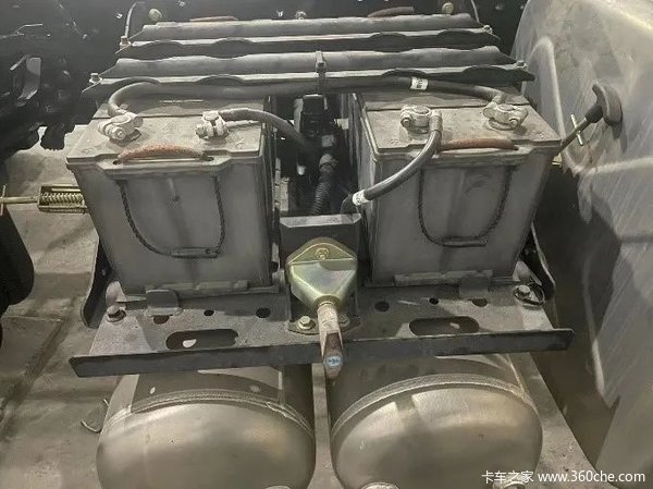

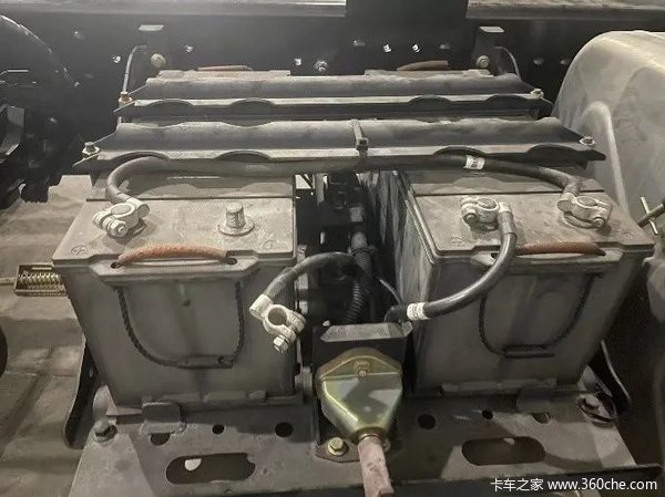

1 电瓶:电瓶的正确操作 1、当司机离开车辆时,需关闭电源总开关;
2、若车辆停运时间超过2天的,需拆卸蓄电池负极;
3、车辆长时间停运的,需每隔7天,启动车辆一次(一般要超过半小时),对电瓶进行充电维护;
4、在低温情况下,车辆长时间停运的,建议把电瓶拆除,室内存放,启动前,再装复电瓶。

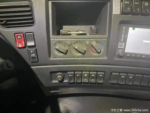

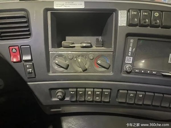

3 空调暖风:空调检查 出车前,打开暖风看是否功能正常,若无暖风,检查暖风水阀转换开关是否打开,冬季暖风需打开暖风水阀转换开关。
