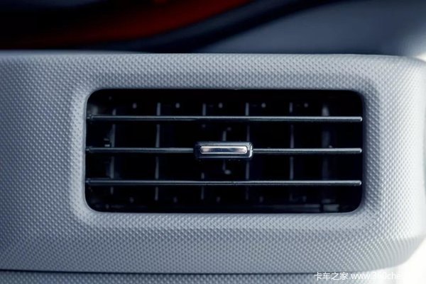

清洁空调
空调如果长时间不清理,空调系统内会滋生很多细菌真菌,导致在开空调的时候,从出风口吹出来的风会带着一股怪味。对付这股怪味可以用空调清洗剂,喷完空调清洗剂后,关上车门,让空调继续运行15分钟。空调清洗剂被鼓风机吹进空调蒸发器后,便会把空调蒸发器里面的细菌清除掉,剩余的液体会通过空调排水管排出车外。记得用完空调清洗剂后要开窗通风,去除清洗剂的味道。
