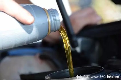

机 油
检查:只要隔几天把油表尺拔出来,擦干净、再插进去、再拔出来,看看机油的液面高低是否在上限与下限之间。
注意:一般而言,机油的消耗并不严重,足以度过两个保养之间的周期,如果在日常的检查中发现,机油内有杂质以及排烟呈现淡蓝色,就表示引擎出了问题,机件可能异常磨损,赶快进厂检修。

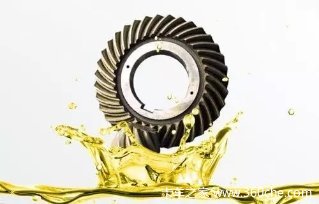

变速箱油
检查:抬升车辆更换机油时,可以同时请服务站工作人员帮助检查变速箱油,为了测量精确,必须将车排入空档,以怠速运转,并将车停在平坦的地方,且油液必运转至80℃~93℃的工作温度。
注意:油液过多或过少,都可能损害变速箱,油液过多可能会造成机件运转阻力过大,或者使得变速箱油起泡变质而致机件不正常磨损。当检查变速箱油时,务必测量精确。
