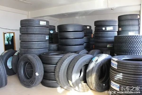

一、轮胎规格的选择:

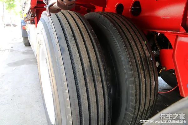

1.真空胎规格:如12R22.5–18,前两位11或12等表示轮胎断面宽度(英寸),第三位(R)表示轮胎为子午线结构,第四五六三位(22.5)表示轮辋直径(英寸),最后两位(18)表示轮胎层级。
对于标载用户而言以真空胎为主,其无内胎的设计,散热性好,远距离行驶保持较低轮胎温度,同时具有良好的耐磨性,安全性,舒适性、稳定性。
2.子午胎规格:如12.00R20–18,前两位11或12等表示轮胎断面宽度(英寸),第三四位(00)表示扁平率即断面高度与宽度比,第五位(R)表示轮胎为子午线结构,第七八两位(20)表示轮辋直径(英寸),最后两位(18)表示轮胎层级。
对于载重量较大的重卡轮胎建议选择钢丝子午线有内胎轮胎,其有内胎的轮胎结构能保证重载的需要,同时请重载的卡友一定选择轮胎层级为18层级的轮胎,满足承载需要。

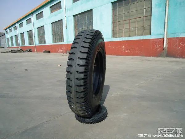

3.斜交胎规格:如12.00–20–18,前两位11或12等表示轮胎断面宽度(英寸),第五位(–)为表示是斜交线轮胎,第六七两位(20或24)表示轮辋直径(英寸),最后两位(18)表示轮胎层级。
对于部分运营里程较少,工况较恶劣的用户来说则选用斜交胎,如12.00–20–18,此类轮胎价格便宜,但由于技术落后,且轮胎易生热,易分层,抗刺穿能力低, 公路车辆已经很少采用。

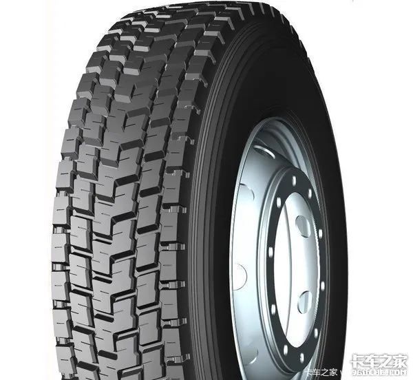

1、纵向花纹轮胎
纵向花纹在胎面上的走向呈圆周连续,并且横向断开,胎面纵向刚度大,而横向刚度小。
优势在于汽车在通过弯道时可获得较强的抓地力,具有滚动阻力小、散热性能好等优点,但对复杂路况的适应性较差,一般被用在路况较好、路面平整的铺装路上,例如国道和高速公路。

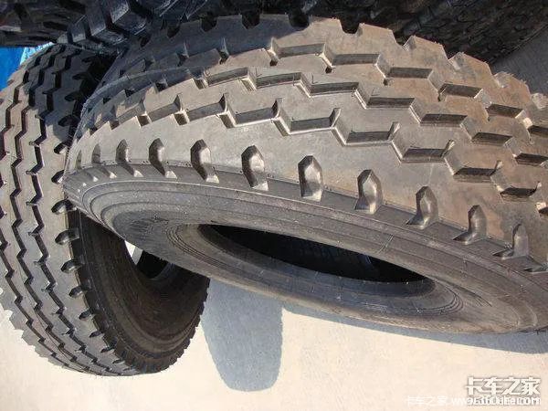

2、横向花纹轮胎
横向花纹的纹路为横向连续,纵向断开,胎面横向刚度大,纵向刚度小。
其正常行驶时的动力性较强,具有较强的通过性,可以适应较差的路况,却难以应对高速转弯,同时滚动阻力较大,油耗高。被应用在行驶恶劣路况时的矿用自卸车、特种车的驱动轮上。
3、混合花纹轮胎
混合花纹轮胎是一种泛用性轮胎,胎面上布置有横向、纵向两种花纹。它结合了纵向花纹的高排水能力和横向花纹的直向抓地力,既能满足日常的行驶需求,也能在下雨天提供更高的安全性,可用于各种复杂路面行驶,应用车型最广。

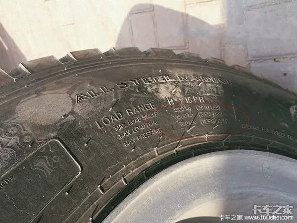

2.气压要标准为了行车更安全,最好安装胎压监测设备,可实时监测胎压,将各个轮胎的胎压显示在仪表上,时刻了解胎压状况,确定是否需要调整胎压。也可以备个便携式胎压表,及时查看胎压信息。
建议卡友们充气时尽量不要超过轮胎上标识的最大安全气压,拉货尽量不要超过最大载重,这样可减少轮胎磨损,提升运营安全性。

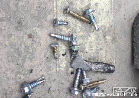

3.轮胎要清洁车主要定期对轮胎进行清理,以防轮胎花纹的沟槽中存在异物,若发现铁钉等异物刺进了轮胎之中,不要急于拔出来,应马上驶向专业轮胎店寻求帮助。
