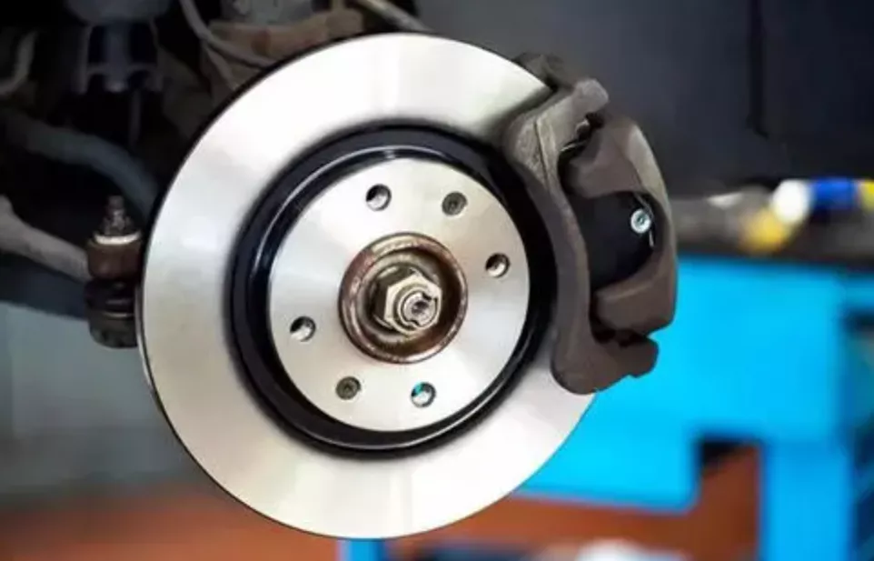

刹车片6个月一查
磨损过度的刹车片会使刹车效果降低甚至失灵,因此应每隔6个月检查刹车片的磨损情况,及时更换刹车片。而刹车盘也是一样,被长时间摩擦产生高温灼烧,严重的甚至已经被烧成了砖红色,也需要定期更换,一般是换三副刹车片,就要换刹车盘了。

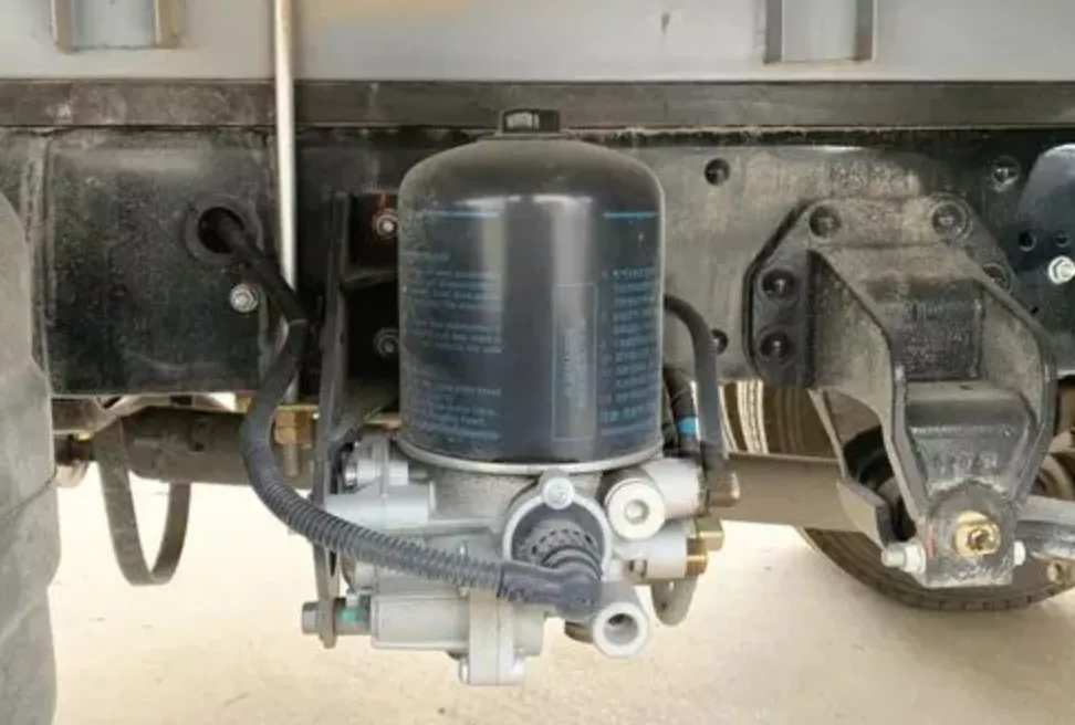

干燥罐一年一换
干燥罐大家都不陌生。干燥罐则是用来过滤气路系统内压缩空气中水蒸气的,目的是防止储气筒和各类泵阀遭到腐蚀。因此,干燥罐能否正常工作,直接影响到刹车的性能。卡友们在维护刹车系统时也别忘了干燥罐的及时更换
