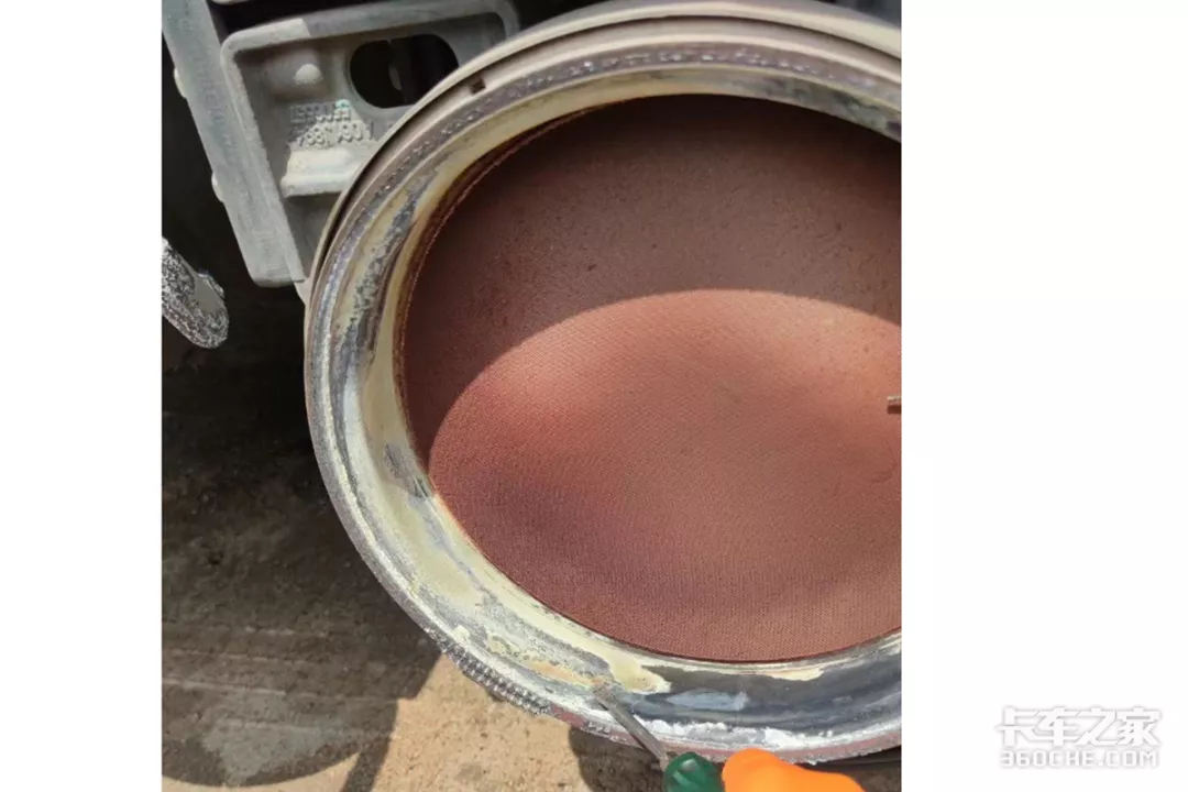

那小油和国六的排放又有什么关系呢,这就要说到柴油燃烧后所产生的一个非常关键的污染物,它就是二氧化硫,过高的含硫量会后处理中的DPF(颗粒捕捉器)造成损害,也就是目前行业内维修后处理时会说到的DPF硫中毒。
DPF硫中毒
这个硫又是从何而来呢,硫其实是在柴油加工时所需要的用到的一种催化剂,正常来说在国六阶段,所有的正规油站所加注的柴油都应该是低硫柴油,这样能够更好控制燃烧后所产生的二氧化硫,极大减少硫对于DPF的损伤,使国六后处理更加耐用。
但是如果你在使用国六车型,但是并没有使用正规的低硫柴油,这样便会导致燃烧后产生的尾气含硫量较高,会对DPF造成损害,使DPF发生硫中毒的现象。得到的比较直观的反应就是车辆排放超标,车辆限速限扭,仪表盘报DPF效率低等现象出现。
所以DPF和小油的关系就是,小油含硫量高,燃烧后对后处理中的DPF造成影响,使DPF中毒,让车辆限扭、限速,想要解除光靠DPF再生成功率很低,只能去到正规服务站对DPF进行高温燃烧脱硫和专业设备吹扫,兴许还能挽救,如果硫中毒更为严重,那就只能更换你的DPF了,目前DPF的更换价格为1-2万块钱。
