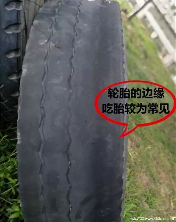

(a)两端胎肩吃胎 原因是轮胎气压不足或超载。
(b) 胎冠中央吃胎 原因是轮胎气压过大。

1.调整胎压
要知道轮胎的胎压过高、过低都是会造成轮胎磨损不均匀的。当胎压过低时,轮胎就会向里弯曲,这就容易导致轮胎边缘严重磨损;而胎压过高时,轮胎的胎面中部就会出现磨损加快的现象。所以,我们日常要多留意胎压是否处于一个正常状态,一般根据该车规定的胎压充气、放气就可以了。

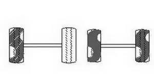

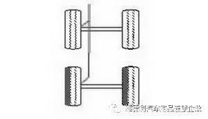

十八种案例解析
● 案例一:
吃胎现象:单个轮胎胎面两边不正常磨损。
解决方法:检查胎压是否过低或轮胎质量是否有问题。
● 案例二:
吃胎现象:单个轮胎胎面中间不正常磨损。
解决方法:检查是否轮胎质量问题或是否胎压过高。
● 案例三:
吃胎现象:转向桥轮胎胎面呈“S”型磨损。
解决方法:检查前束、钢圈、转向球头,方向机固定有无松动。
● 案例四:
吃胎现象:后轮轮胎胎面呈“S”型不正常磨损。
解决方法:检查钢圈,轮毂螺丝及轴头是否松旷。
● 案例五:

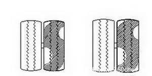

吃胎现象:轮胎胎面某一处不正常磨损。
解决方法:检查刹车毂是否失圆。
● 案例六:

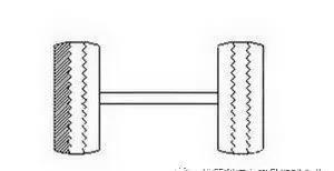

吃胎现象:同轴上的两个轮胎,内边不正常磨损。
解决方法:检查前束和转向节主销是否有问题。
● 案例七:
吃胎现象:同轴上的轮胎,外边不正常磨损。
解决方法:检查前束尺寸是否正确。
● 案例八:
吃胎现象:转向桥单边轮胎内边不正常磨损。
解决方法:检查转向节主销。
● 案例九:
吃胎现象:转向桥单边轮胎外边不正常磨损。
解决方法:检查前桥与转向节主销是否变形。
● 案例十:
吃胎现象:车辆后桥一侧轮胎内边不正常磨损。
解决方法:检查轮毂轴承间隙是否过大,轮毂与轴承外壳是松旷(走外圆),半轴导管是否向上弯曲变形。
● 案例十一:
吃胎现象:车辆后桥一侧轮胎外边不正常磨损。
解决方法:检查钢板中心镙丝,钢板销衬套,钢板吊耳是否松动。
● 案例十二:
吃胎现象:车辆后桥一侧轮胎外边、一侧轮胎内边不正常磨损。
● 案例十三:

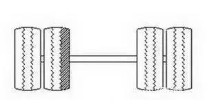

吃胎现象:双前桥车辆转向桥上单个轮胎内侧不正常磨损。
解决方法:检查吃胎桥转向节主销,轮毂轴承及球头是否松旷,前束是否过大。
● 案例十四:
吃胎现象:双前桥车辆转向桥上单个轮胎外侧不正常磨损。
解决方法:检查吃胎桥前束是否过小,转向节主销及车桥是否变形。
● 案例十五:

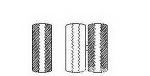

吃胎现象:双前桥车辆转向桥上一桥轮胎内侧、一桥轮胎外侧不正常磨损。
解决方法:检查转向同步及该车桥悬挂定位。
● 案例十六:
吃胎现象:双前桥车辆转向桥上同轴轮胎,一边内侧,一边外侧不正常磨损。
● 案例十七:

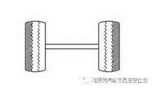

吃胎现象:双前桥车辆两个车桥上轮胎外边均不正常磨损。
解决方法:检查转向节主销。
● 案例十八:
吃胎现象:双前桥车辆两个车桥上轮胎内边均不正常磨损。
