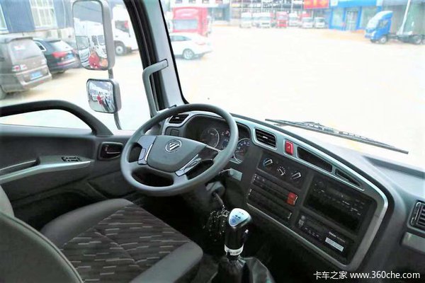

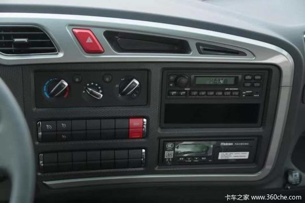

虽然刚刚讲了那么多,但是很多车主却不知道什么是内外循坏,卡车都开报废了,这个按钮还没有动过:
那么内外循环该如何正确使用呢,首先要告诉大家这个按钮在车的哪里,看到没,这个有风送进来的按钮就是外循环,这个箭头在里面转的按钮就是内循环,不过有的车只有一个按钮,灯点亮了就是内循环,熄灭了就是外循环。
讲完这些按钮的用法,再来讲讲内外循环是干嘛用的,内循环就是外面的空气进不来,里面的空气出不去,空气只在车内流动,时间短点没什么,要是时间长了,车内氧气就会不够用,从而感觉发闷、不舒服,而外循环的作用就是将外面的空气换进来。
