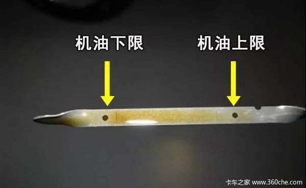

新机油添加量也是个容易犯错的误区,不少人觉得多加点机油会让发动机润滑效果更好。其实不然。新机油加注过多,反而会使发动机内部摩擦阻力增大,影响发动机功率,严重时还可能造成机油进入燃烧室,导致烧机油、尾气蓝烟、积碳增加、拉缸等严重问题。所以加注机油时,应严格按照机油标尺来操作,切忌过多或过少。
