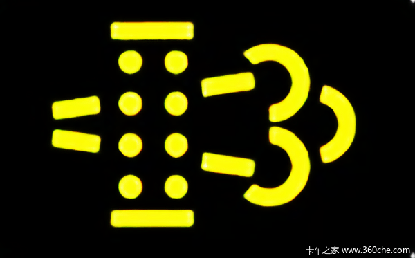

DPF再生指示灯
当仪表中的DPF再生指示灯常亮时,说明DPF轻度堵塞;
如果此灯以每秒一次闪亮时,说明DPF需要驻车再生,需将车辆停放到远离加油站的安全地带,按下再生开关,进行驻车再生;
如果此灯以每秒二次闪亮时,说明DPF需要拆下清洗,进行服务再生。

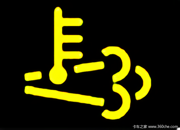

排放系统高温指示灯
当仪表中的排放系统高温指示灯点亮时,说明DPF正在再生,排气温度高,需要注意安全,当车辆驶入加油站等危险区域前,需按下禁止再生开关,终止再生。

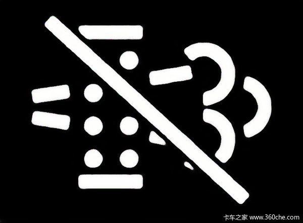

禁止再生开关
当仪表中的禁止再生指示灯点亮时,说明DPF再生被禁止,当车辆驶离加油站等危险地带后,需要将禁止再生开关复位。

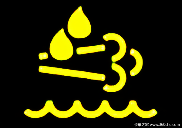

驾驶员系统报警灯
此灯常亮,说明尿素液位低,尿素质量不达标、尿素消耗低、或者SCR系统有故障,仪表同时会显示限扭、限速等信息。此时,驾驶员需根据仪表提示进行处理。

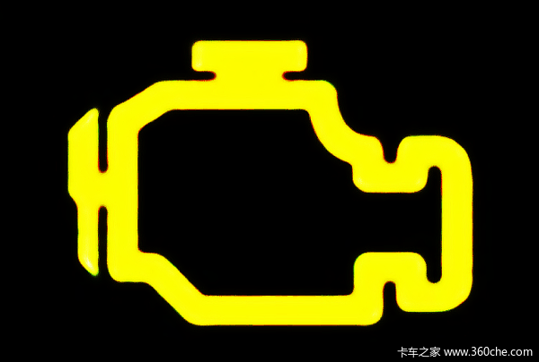

DPF再生指示灯闪烁
发动机故障灯常亮
故障码:3251 16
此种情况下,说明DPF中度堵塞,会造成发动机功率下降。驾驶员需要确认安全情况后及时停车,进行原地再生操作。

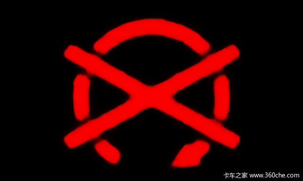

OBD-MIL指示灯常亮
严重故障指示灯常亮
故障码:3251 0
此情况下,说明DPF已经严重堵塞,发动机会停机,需要联系当地服务站帮助救援。
