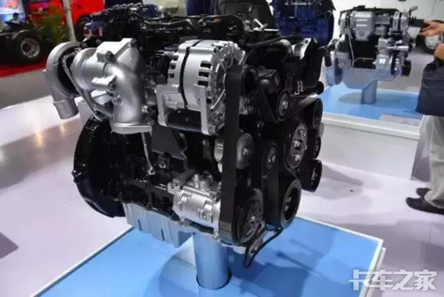

误区五:忽略曲轴箱
曲轴箱中的油泥,也是大多数卡哥容易忽略的地方。其实,发动机在运转过程中,燃烧室内的高压未燃烧气体、酸、水分、硫和氮的氧化物经过活塞环与缸壁之间的间隙进入了曲轴箱中,使其与零件磨损产生的金属粉末混在一起,形成油泥。
少量的油泥可在油中悬浮,当量大时从油中析出,堵塞滤清器和油孔,造成发动机润滑困难,从而加剧发动机的磨损。
因此,可定期到专业的江淮轻卡售后服务站进行保养,重点检查下曲轴箱中的油泥是否过多。
