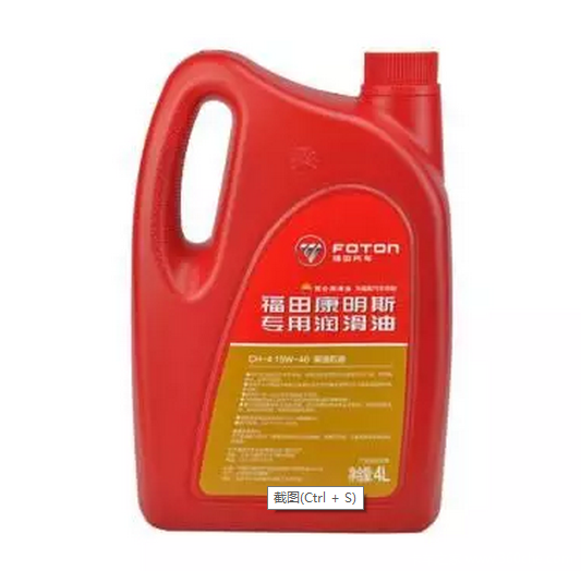

01 各种油液要及时更换
换季保养首先要做的也是最为重要的一个环节,就是各种油液的检查、添加和更换。气温逐渐升高,润滑油工作环境发生变化,这对粘度系数有了更为严格的要求。因此,欧Sir建议广大卡友换掉低粘度润滑油,添加粘度系数较高的润滑油。

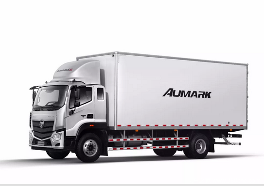

02 车辆表面保养
大雨天气后,车辆应进行及时清洗,否则容易导致车辆下侧生锈。同时,雨水对车辆漆面具有极强的腐蚀作用,久而久之会对车辆漆面造成损害,因此雨季最好能给爱车进行一次漆面美容。最简单的是打蜡,更长久更有效的是进行镀晶美容项目。

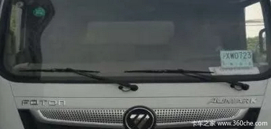

03 雨刮保养
夏天雨刮器扮演着相当重要的角色,对它的检查保养要更加细心到位。是否震动或异响、刮水状态如何、摆动是否均匀等等都需要检查。卡友们可拉起雨刮器,用手指在橡胶雨刮片上检查是否损坏及橡胶叶片的弹性。若叶片老化、硬化,出现裂纹,就应及时更换。

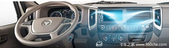

04 勤开空调
在防潮方面,开冷气是最好的方法。一遇天气放晴,将车子停在太阳下接受日晒,打开四门车窗,让室内空气对流一番,被晒热的车身会很快地排除内部淤积的水汽。

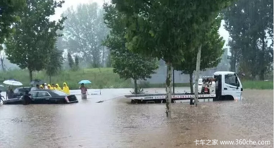

05 途经积水路驾车要得当
虽然说卡车底盘相比乘用车更高,但行驶时也要有意避开积水,可减少底盘被水侵蚀的机会。若水深约半个轮胎,便要先行转较低挡行驶,提高发动机转速,稳定油门,保持行车速度涉水而过。
