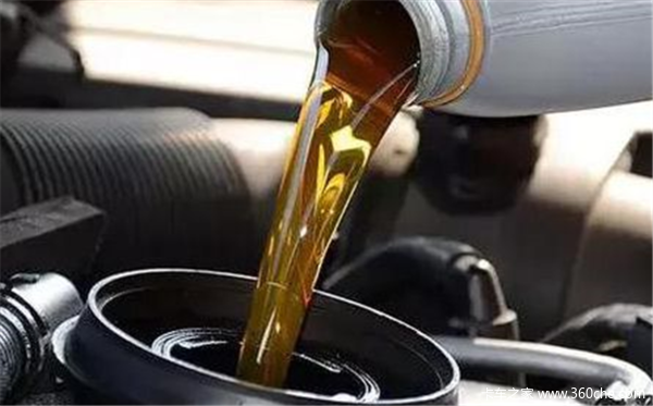

更换机油。选用黏度较小的发动机机油,在低温条件下,发动机机油的黏度随着温度下降而增大,流动性变差,因此应通过及时更换黏度较小的机油来弥补或消除这种不良影响。
