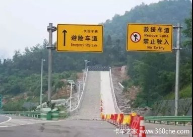

山路
山路行驶最忌讳的就是弯道,每年在弯道出的事故数不胜数,所以山路弯道行驶(尤其是下坡)要非常的小心。因为受到离心力的作用,如果车子行驶太快很可能会被甩出车道,跌入深渊。
尽量不走路肩,靠中间行驶。山路的路肩很多时候因为地基的问题,不一定稳定,尤其是在雨后,千万别离得太近。下坡的时候不要挂空挡,切勿猛踩刹车。否则很可能会刹车失灵。最好就是下坡前试一试自己的刹车系统是否完好,完好的前提下再下坡。

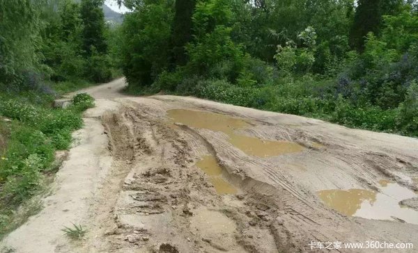

泥泞路
泥泞的道路,泥土粘在轮胎上,轮胎和地面的摩擦力就减小了,附着力肯定也小了,车轮就会容易发生侧滑的风险;同时因为道路路况不好,导致的行使阻力加大。此时如果操作不当很可能会带来事故。
泥泞路或者有积水的路段,行车时候要缓慢加速,慢慢加油提速,确保车辆直线行使。另外,行车要注意观察路况,谨防掉入泥坑中,如果不小心掉入泥坑,可以用小工兵铲把泥坑的边缘产开,修建一条小小的坡路,然后慢慢加油通过。如果泥坑很深,我们则可以用路边的树枝、草、石头等垫入泥坑。缓慢驶出。

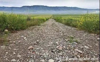

石头路
车辆在石头路上行驶,肯定会异常颠簸,这是对车辆的悬挂系统最大的考验。行驶到这种路段的时候一定注意车速,切忌太快,最好别超过20迈。不仅是为了保护车上的人,更是为了防止意外的发生(一旦爆胎可就麻烦了)。
