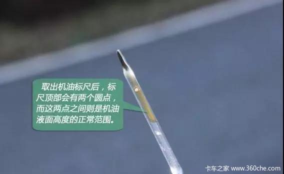

一、机油
检查:要隔几天把油表尺拔出来,擦干净、再插进去、再拔出来,看看机油的液面高低是否在上限与下限之间。
注意:一般而言,机油的消耗并不严重,足以度过两个保养之间的周期,但是在夏天由于天气炎热,机油消耗量会比平日高一点。如果在日常的检查中发现,机油内有杂质,以及排烟呈现淡蓝色,就表示引擎出了问题,机件可能异常磨损,赶快进厂检修。
