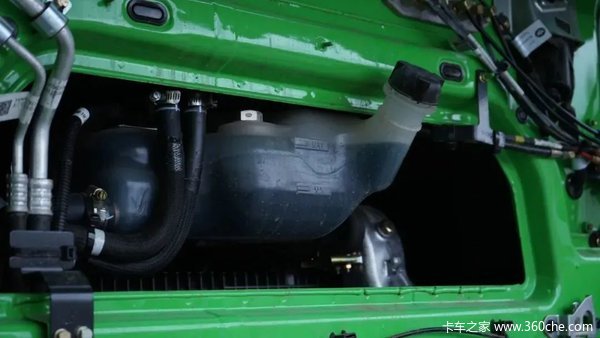

冷却液的主要作用是带走高温热量,对发动机进行冷却,因为水也可以起到一定的散热效果,所以许多卡友为了节省成本,都选择用自来水替代冷却液,可一旦使用不当,就容易造成开锅,甚至引发严重的机械故障,你知道这是为什么吗?
影响冰点和沸点
JEFUNG
相较于水来说,冷却液的沸点更高,其好处就是不容易开锅。我们都知道水的沸点是100度,而大部分冷却液沸点通常在110度左右,在炎热的夏季或者发动机工作强度较高的时候,水温很容易达到100度以上,如果使用的是自来水的话,那必然就会出现沸腾开锅的情况。
除了可以为发动机散热之外,冷却液还有一个基础的功效就是防冻,想要冷却液正常完成循环,首先条件是液体处在可以流动的状态下。这就是为什么,维修师傅不建议大家用水替代冷却液。因为你混入自来水的话,就会影响冷却液冰点,在寒区或者冬季时,就会增加结冰的概率。为了避免车辆在冬季或者寒区停车后,冷却液结冰而造成水箱、发动机缸体胀裂,千万别用水来随意替代。
要知道,冷却液的正常冰点一般在-15到-68度之间,如果是根据当地温度来正确使用的话,通常是不会出现结冰的情况。
