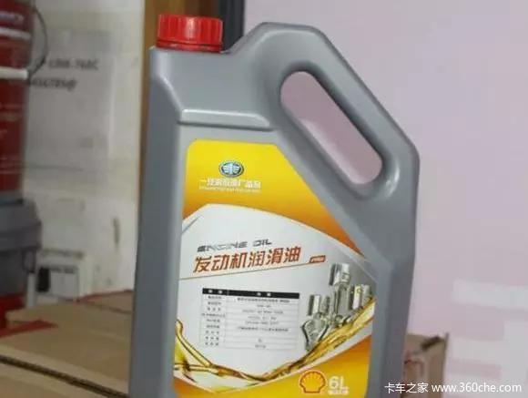

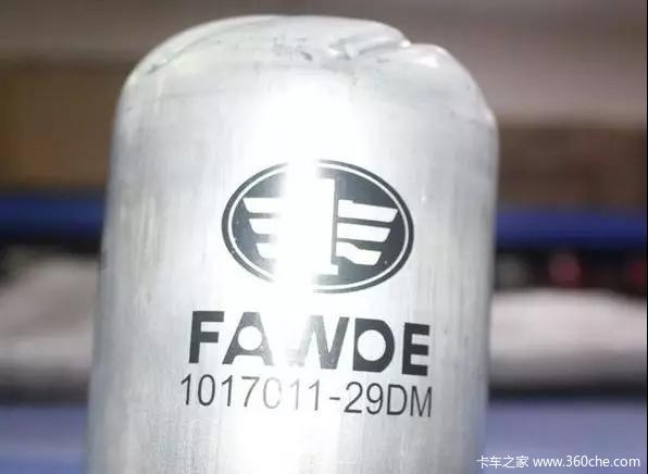

1、机油
机油滤芯和转子滤芯。规定十万公里内更换一次,卡友们往往比较爱惜发动机,多数会在行驶八万公里的时候更换;
2、柴油滤芯
厂家建议三万公里内更换,这个基本和实际情况相符,卡友们多数也是在这个里程范围内更换的。

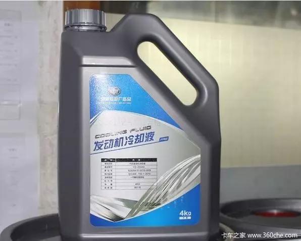

4、防冻液
防冻液的更换也是规定十万公里内或者一年更换一次。但卡友对防冻液的更换并不是很重视,一般在看到变质或者污染的时候才会选择更换。
