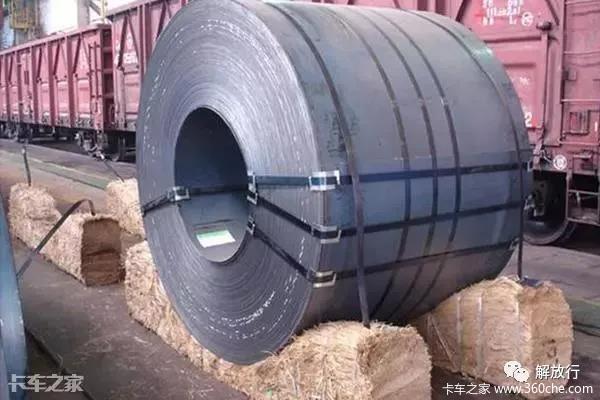

1.底部铺木板
在货厢底部铺上一层木板或者厚厚的防滑草垫,可以让钢卷和货厢底部的摩擦力加大,减少钢卷滑动的可能。

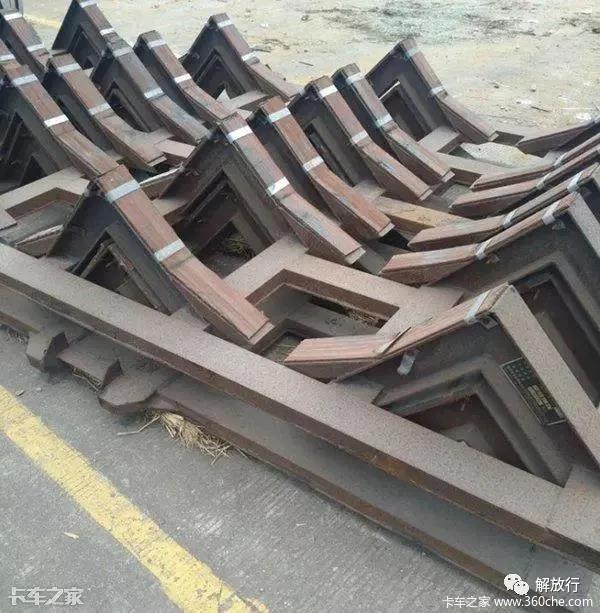

2.正确使用枕木固定
除了使用防滑草垫,还可以选择枕木或者钢架,对钢卷进行固定,同样是为了降低其在行驶过程中滑动的可能。同时,任何两个钢卷之间都应该用足够的垫木塞紧,起固定作用。出车前,多准备一些三角木以备不时之需。

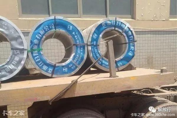

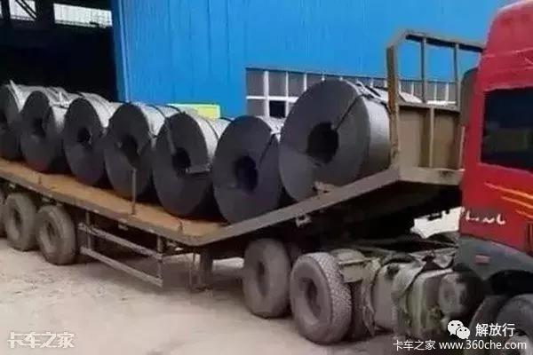

3.必须要捆扎好
装好之后,一定要用手摇葫芦将钢丝绳拉紧,无论是单个钢卷的捆扎,还是钢卷和车厢的捆扎一定要做好,这才是防止钢卷移动的最主要方法。
4.沿途多检查
在行驶过程中也要多检查,以防固定的钢丝绳松动。跑高速时,每到一个服务区都需要进行检查,紧一次钢丝绳,跑国道最好每40公里检查一次,将钢丝绳拉紧。
