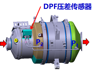

DPF压差传感器的作用
DPF压差传感器一般安装在DPF两端,用于检测DPF进口和出口的压力差,监测DPF堵塞情况,为DPF再生和OBD诊断提供数据。
部分车型的压差传感器在检测DPF两端的压差的同时,还能对DPF后端的压力值进行单独检测(主要配置康明斯发动机)。

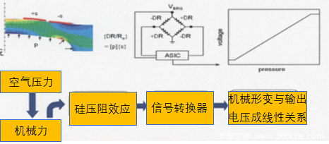

DPF压差传感器工作原理
压差传感器一般都是半导体压敏电阻式传感器,利用半导体的压阻效应原理制成。DPF进口与出口之间的压力之差,作用在隔膜上,会造成隔膜上硅片电阻值的变化,这个电阻值变化会被转换成压差信号,通信给ECU控制单元。压力差越大,电信号越高,则排气背压越大,DPF堵塞越严重。
