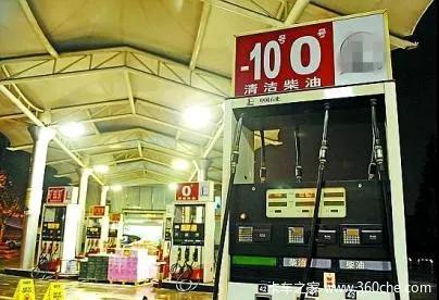

冬季易“挂蜡” 柴油标号要选对
众所周知,柴油是分冬季与夏季的。在冬季要根据当地的最低气温选择相应标号的柴油,否则车辆就会出现“挂蜡”的问题,最终导致车辆无法启动。

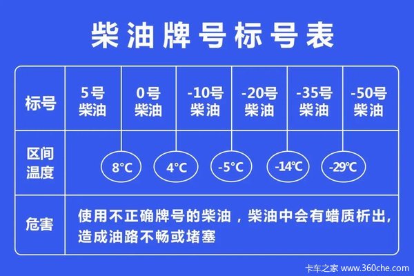

柴油的编号按凝点分为0号、-10号、-20号、-35号、-50号六种牌号。根据当地的最低气温进行柴油牌号选择,当然,油号适应的温度越低,价格也越高。
在这里,发哥特别提醒卡友们,我们常见的0号柴油并不是指柴油的凝固点是0度,而是4度,这也是很多卡友的误区,为了让卡友们更详细的了解各个标号燃油适用的最低温度,发哥特别制作了一份表格,大家要注意收藏。
冬季加油学问大 不同标号不能混合加注
冬季不但要区分不同标号燃油对应的温度,而且要尤为注意不同标号的燃油不能混合加注。之前有人提出过一个错误的理论:如果油箱里有半箱0号柴油,再加入半箱-20号柴油,那油箱里就会变成一箱-10号柴油。这样的做法绝对是错误的,而且是大错特错。
0号柴油和负号柴油是不融合的,它们在油箱里的状态有点像油和水,是分层的状态,一旦油路吸入了0号柴油还是会结蜡的。这也是为什么卡友可能在冬季的某个时候本来跑得好好的车突然“挂蜡”了,一直加的也是负号柴油啊,那么很可能就是这个原因。
卡友们尽量在冬季来临之前就开始使用负号柴油,尽可能在气温到达零下之前将油箱内剩余的0号柴油使用掉,并且更换柴油滤芯,确保油路中没有残余的0号柴油。有条件的卡友还可以选择对油箱和油路进行彻底的清洗,同样可以确保车辆在冬季顺畅通行。

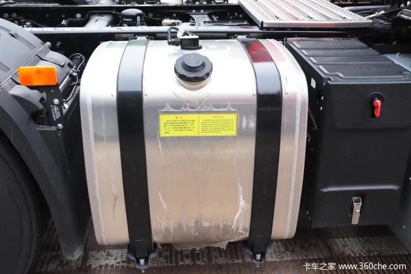

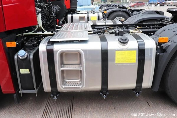

既省钱又安全 格尔发原厂油箱加热系统
虽然高标号的柴油可以避免车辆“挂蜡”,但是这种燃油不但更贵,而且一些地区高标号的柴油还很不容易购买。发哥为卡友们算了一笔账,以一台800升的油箱计算,一升0号柴油和一升-35号柴油相差一元左右,加满一箱价格就差了800元,一个冬天跑下来,如果全部使用-35号柴油,是一笔不小的开支。
江淮格尔发针对这一运输痛点,特别开发了燃油加热系统。深受卡友们喜爱的江淮格尔发跨越K7牵引车不仅支持选配燃油加热系统,还可以配备主副油箱,进一步降低车辆运营费用的同时,也更加方便和实用。
卡友们可以在小油箱中加注-35号这类的负号燃油,同时在大油箱中加注0号柴油。当车辆在较冷的地方行驶时,可以先使用负35号油启动车辆,行驶一段时间,当冷却液温度上来之后,通过加热系统使主油箱里的低号柴油融化,然后就可以转换成主油箱进行正常驾驶。
