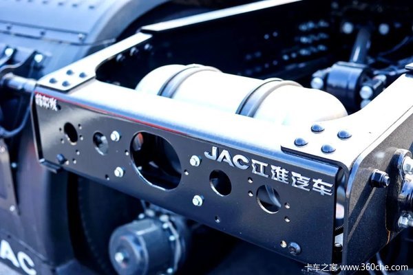

刹车系统勤检查
1
刹车系统是关键,常检常看更安全。资源运输路况复杂,坑洼、积水等路况也多为常见,对于采用气动刹车系统的重型货车来说,要注意经常排出系统中的积水与定期更换干燥器。
因为气动系统中的水分有可能会腐蚀管路并影响制动效果,严重时甚至可以导致制动系统失灵车辆失控。此外,各位发哥还要记得经常检查打气泵的工作情况及气泵皮带,如有磨损,请及时到就近服务站进行更换。

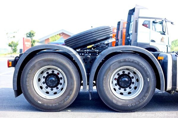

轮胎胎压多查看
2
调胎压是大多数的卡友的习惯,有些车主喜欢把轮胎气压充得较高,认为这样省油。但胎压过高,会使轮胎接地面减小,如果货物载重大,会导致轮胎磨损加重缩短轮胎寿命,也会降低刹车时的制动效果,对行车安全造成较大的危害;气压过低,会产生裂纹,且影响卡车行驶速度,增加额外不必要油耗。发哥建议各位卡友将胎压控制在合理范围内,按照轮胎上标明的标准气压进行调整。

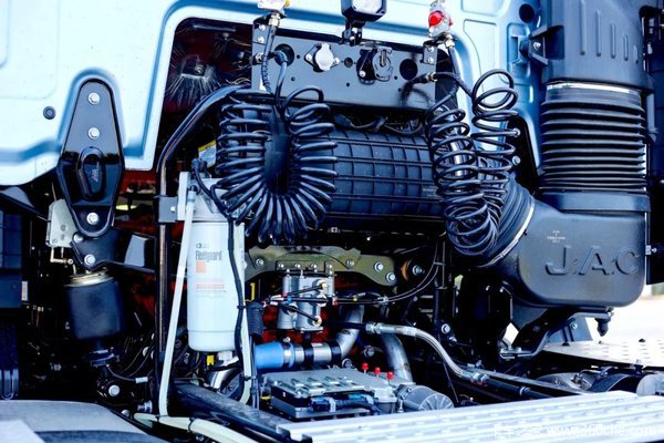

发动机时常保养
3
发动机时常保养,可以提高车辆出勤率。资源运输车作业工况灰尘普遍较多,这些杂质如果在进气管道内积累过多,会导致进气管不通畅,进而加剧发动机的磨损和老化。
保持发动机水温在合理温度范围内,水箱缺水、发动机超负荷运作,以及散热不好时,都会造成卡车水箱开锅,此时如果立刻加入冷水,就会导致缸盖和缸体炸裂。一旦发现水箱开锅,应采取应急措施停止运作,让冷却液自行降温。
