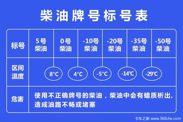

柴油的编号按凝点分为0号、-10号、-20号、-35号、-50号六种牌号。根据当地的最低气温进行柴油牌号选择,当然,油号适应的温度越低,价格也越高。
在这里,发哥特别提醒卡友们,我们常见的0号柴油并不是指柴油的凝固点是0度,而是4度,这也是很多卡友的误区,为了让卡友们更详细的了解各个标号燃油适用的最低温度,发哥特别制作了一份表格,大家要注意收藏。

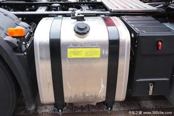

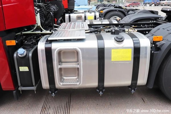

既省钱又安全 格尔发原厂油箱加热系统
虽然高标号的柴油可以避免车辆“挂蜡”,但是这种燃油不但更贵,而且一些地区高标号的柴油还很不容易购买。发哥为卡友们算了一笔账,以一台800升的油箱计算,一升0号柴油和一升-35号柴油相差一元左右,加满一箱价格就差了800元,一个冬天跑下来,如果全部使用-35号柴油,是一笔不小的开支。
江淮格尔发针对这一运输痛点,特别开发了燃油加热系统。不仅支持选配燃油加热系统,还可以配备主副油箱,进一步降低车辆运营费用的同时,也更加方便和实用。
卡友们可以在小油箱中加注-35号这类的负号燃油,同时在大油箱中加注0号柴油。当车辆在较冷的地方行驶时,可以先使用负35号油启动车辆,行驶一段时间,当冷却液温度上来之后,通过加热系统使主油箱里的低号柴油融化,然后就可以转换成主油箱进行正常驾驶。
如此简单且实用的燃油加热系统难怪会被卡友们称为“过冬神器”。现阶段,江淮格尔发除了牵引车可选配燃油加热系统外,部分的载货车型同样可以选配,更好地帮卡友们实现降本增效。
