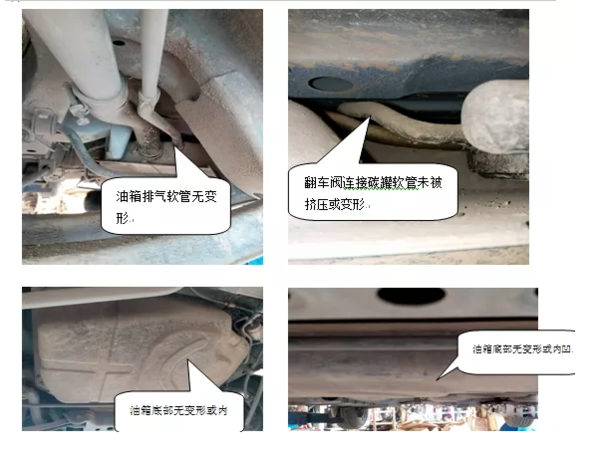

2、将车辆用举升机举起,检查油箱加油排气管以及翻车阀连接碳罐软管有无变形,如存在变形则拆下油箱后进行回位,检查油箱底部有无明显变形或内凹,如存在变形则更换油箱总成。

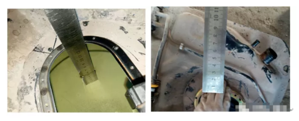

4、保持车辆水平停放,拆下燃油箱总成,从油箱内拆下燃油泵,测量油箱内汽油液面高度H,按表三比对油量传感器电阻值R与汽油液面高度H,如符合,排除燃油泵总成对投诉问题的影响;如不符合,进入步骤二。

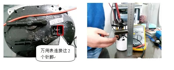

2、油泵置于水平工作台,将浮子抬高到表三规定的高度,用万用表检测油量传感器输出的对应电阻值,如符合表四规范,且电阻无异常波动,排除燃油泵总成对投诉问题的影响;如不符合,更换燃油泵。
