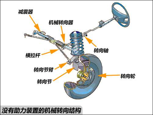

它是最早出现的助力转向,简单地说就是依靠驾驶员的臂力,外加机械连杆的辅佐。说得通俗点就是没有助力,纯机械,简单粗暴。
在这个连拖拉机都用上液压转向的时代,貌似它已经没有用武之地了,印象中卡丁车是一个代表,还有最早的桑塔纳,90年代末教练车都用这个超吃力,还有就是某些配置斋的面包车。

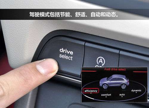

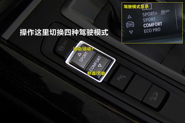

2)其次,由于以上十分bug的设定,驾驶者可以个性地设定方向盘助力。
上图为奥迪的驾驶模式选项,包括转向特性的改变。 注:图片来自于http://www.JRJ.com

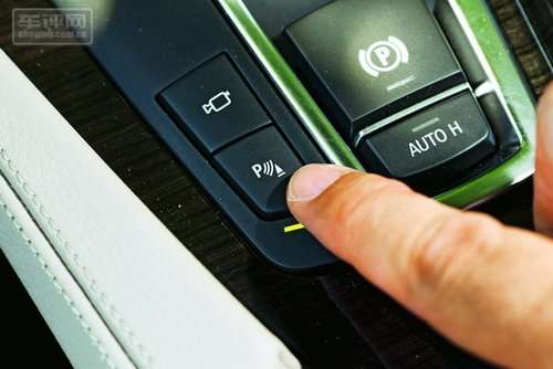

3)更加高级的,通过计算机与伺服电机来完成自动泊车的精准控制
如图为宝马的自动泊车系统 注:图片来自于大秦网

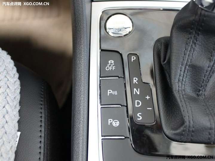

大众在旗下很多车型上都装配了自动泊车,可见它的成本逐渐降低与普及。
注:图片来自于汽车点评网

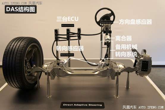

5、啥?还有?有,屌炸天的航空领域的“线控转向”
依照目前的市面上的车型,此装备特指英菲尼迪Q50L的运动版与豪华运动版……
说得通俗点,利用电信号来传达,牛逼的地方在于方向盘与转向系统在平时使用时并没有实体机械连接。而由于电信号的速度接近光速,所以它有反应飞快,呃,也不能用飞快来形容了……
而又由于没有实体相连,所以方向盘的路感是完全与外界路面相隔阂,任凭路在颠,你那优雅的玉手完全无感。而且万一坏了的话,备用机械系统介入,立马变成机械液压助力转向。
这个东西虽然高科技,然而貌似并没有什么卵用,真搞不懂没有路感的方向盘为什么要放在运动版上……
