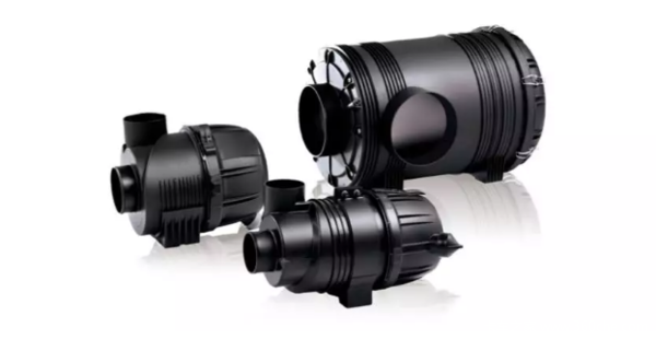

三滤长时间不更换
如果没有按照规定期限更换空滤,发动机吸气就会变得比较困难。油气混合不到位,积碳就会增加,从而增加油耗。虽然在短时间内还看不出什么影响,但时间一长就会愈加明显。

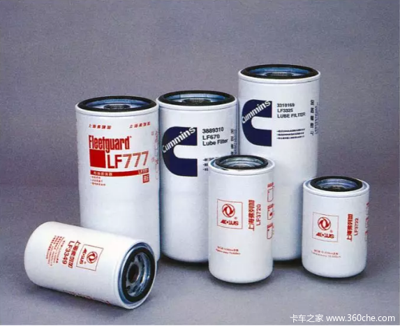

机滤的目的是过滤掉发动机运转中所产生的氧化物和其他杂质,当需要过滤的杂质很多时,过滤的效果就会大大减弱。如果不及时更换,对于发动机性能也会造成影响。因此及时更换三滤是很有必要的,不同车型更换周期也不一样,建议卡友们参考车辆使用说明书。

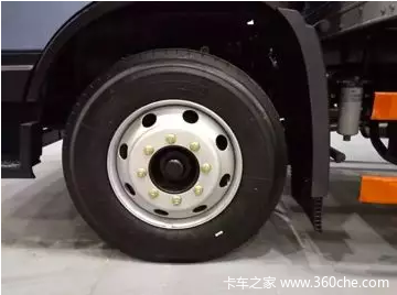

车轮定位不准
车轮定位不准,(束角、倾角不正)会使轮胎与地面的摩擦角度发生变化,摩擦的面积增大,这样不仅对轮胎本身有一定损伤,还会使油耗增加。所以在进行轮胎调换的时候,动平衡一定要做,车轮定位根据轮胎的非正常磨损等情况进行校正。
另外,当轮胎气压低于标准气压,轮胎的接地面和滚动阻力增大,也会使轮胎的两侧胎肩不断磨损,导致油耗突然增加。所以定期检查轮胎情况很有必要,这样做既能保证行车安全,又能避免燃油过量损耗。

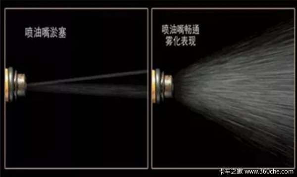

喷油器雾化效果不良
当喷油压力过低,弹簧端面磨损或弹力下降时,都会致使喷油器提前开启,延迟关闭,并形成喷油雾化不良的现象。喷油器雾化效果不好会让发动机内部积碳增多,喷射的燃油会优先被进气道内的积碳吸收,并不会全部进入发动机内,当然这些燃油会在发动机热车后被释放加浓混合气,但并不给发动机带来更多的动力,从而导致油耗上升。
