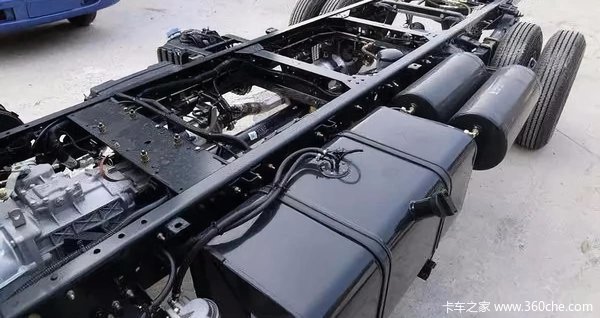

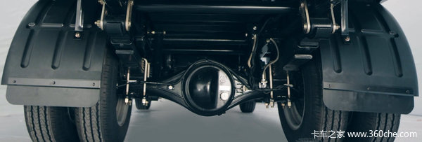

大雨过后,卡友别以为大雨把车身冲洗干净了,就忽略了底盘里那些藏污纳垢的细节。卡车轮胎前后的空隙处容易积存污泥,造成刹车摩擦片磨损加剧,降低刹车性能。而且本就有磕碰的车身在雨水中酸性物质的腐蚀下,车身锈蚀加快,使车子可靠性降低。所以大雨过后,卡友们要及时清洗这些藏污纳垢的地方,用干抹布把已经磕碰的地方的水擦干。如果车身有漆面脱落的应及时就行修补。变速箱及拨叉轴等黄油嘴部分及时加注黄油防锈。驾驶室也应通风开窗,以免潮湿发霉产生异味。
