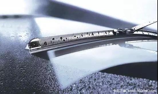

挡风玻璃总是刮不干净,即使换上新的雨刮,依旧无济于事。其实不一定是雨刷老化了,而是你的车窗上有油膜。油膜主要来自汽车排放的油雾,在平常行车时逐渐吸附在了挡风玻璃上,这种情况下很难彻底清除。需要用去污力较强的清洁剂和少许水轻轻擦拭,待油膜彻底擦拭干净后,再用清水冲洗挡风玻璃即可。

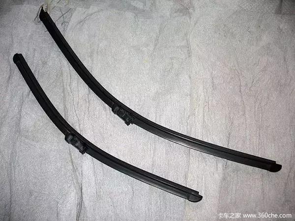

1、首先将两只雨刷拆下来

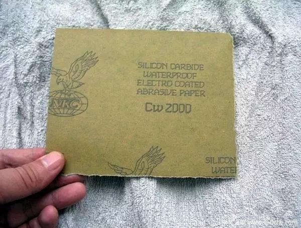

2、准备一张水砂纸
在油漆店就可以买到2000目的水砂纸。把水砂纸撕成小块,每次用一小块就够了。

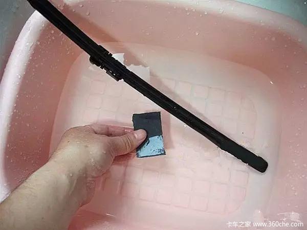

3、将雨刷器和水砂纸用清水浸透
4、用水砂纸打磨雨刷的胶条
注意,不但要打磨胶条两个侧面,还要适当的磨一下胶条的正面。 时间控制在5分钟左右即可。
