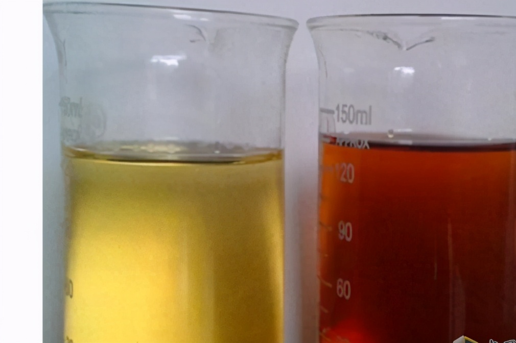

7.油质差,含水和杂质多。
油质差含水和杂质多

6.加油时去正规加油站加油,尽量避免添加劣质柴油。添加劣质柴油可能会造成发动机内部零件受损,积碳增多。
