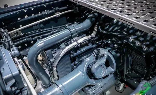

缓速器最好是选择AMT变速箱搭配使用

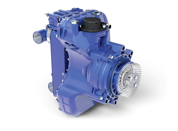

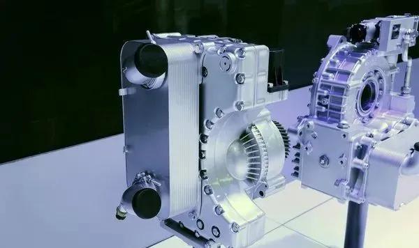

液力缓速器的工作原理我们都知道,就像是一个反转的水泵一样,安装在变速箱尾部。目前装车量比较大的有ZF、福伊特、斯堪尼亚自主研发的等,国产的就是法士特。从目前市场反应来看,液力缓速器可以实现下坡无磨损制动,极大提升刹车片使用寿命以及整车安全性。
但是缓速器工作是一个复杂的系统,六七年前缓速器还是单打独斗,不用考虑整车的状态。而现在的缓速器,是根据整车的状态来自动调整工作状态,包括车辆速度、发动机散热系统、变速箱挡位、发动机转速等等。

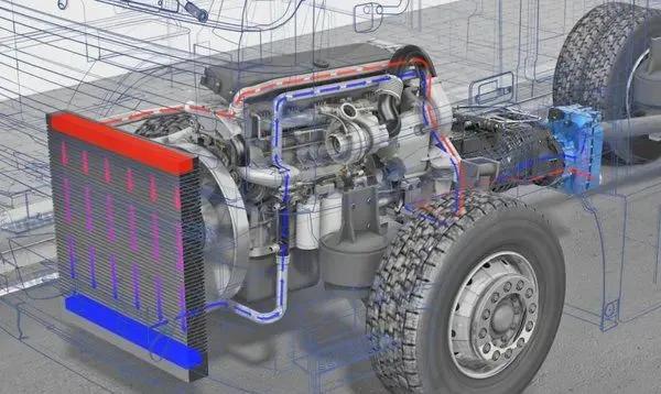

缓速器的散热主要是依靠发动机散热系统,如果是水循环不好,散热效果不佳,缓速器就会退出工作。比如我们在下坡的时候开启缓速器,这个时候变速箱挡位比较高,发动机相对转速比较低,可能就会造成水温过高,进而导致缓速器退出工作。

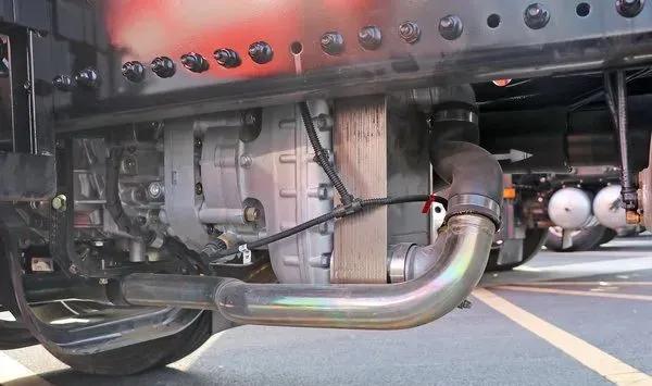

但是随之而来就有一个问题,手动挡变速箱在下坡的时候可能不知道选择几挡来配合缓速器,如果是挡位过高,可能车速太高,散热跟不上,如果是挡位过低,又可能导致发动机转速过高,造成发动机损伤。
所以我们推荐大家选择AMT变速箱,目前不管是国产还是进口AMT,都专门为缓速器预留了电气化接口。相对于手动变速箱,AMT会根据缓速器、发动机和整车的工作情况来提高或者降低挡位,以保证缓速器一直处于最佳的工作状态。

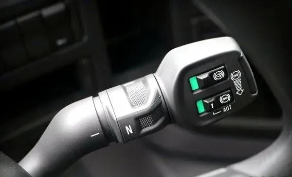

切忌一下子拉到底 可能会因为制动力矩过大推头

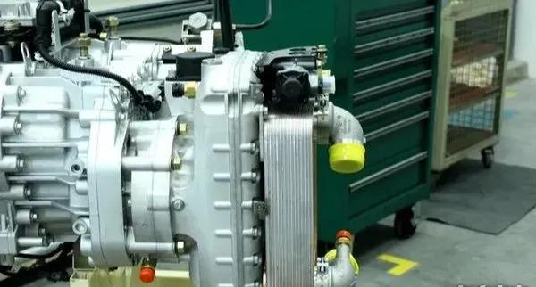

还有就是最关键的使用环节,缓速器一般分为5个挡位,1挡是恒速挡,比如下坡车速是40km/h的时候开启缓速器。那么缓速器就会自动调整制动力矩,把车速控制在40左右。2-5挡根据挡位高低制动力矩也不一样,最高挡的时候制动力矩达到100%。
比如我们在下坡的时候,前方车速很慢,需要减速,那么只需要轻轻拉动缓速器到恒速挡或者是2挡即可。如果还需要减速,再依次拉动缓速器操作手柄,一直到最高挡。切忌,不能一下子把缓速器拉到最高挡,如果一下子到最高挡,有可能就会因为制动力矩过大而导致推头,进而发生事故。
在湿滑和冰雪路面要谨慎使用缓速器,在这样的路面条件下,最好是配合行车制动使用。如果是直接使用缓速器,或者是一下子拉到底,就会直接推头发生事故。
