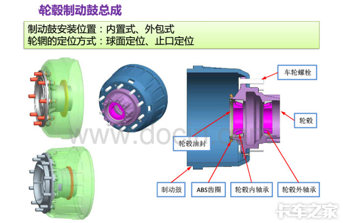

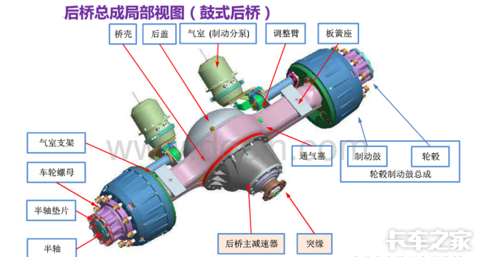

鼓式刹车结构简单,制造成本较低,大多都应用在车辆的后轮。鼓式刹车的最大缺点是散热差,由于制动工作机构是封闭在制动鼓内的,所以在连续刹车之后热量无法快速散掉。由于鼓式刹车的制动动作是刹车片往外“顶”,制动鼓在受热膨胀之后与刹车片的接触面会变小,从而影响制动效率。

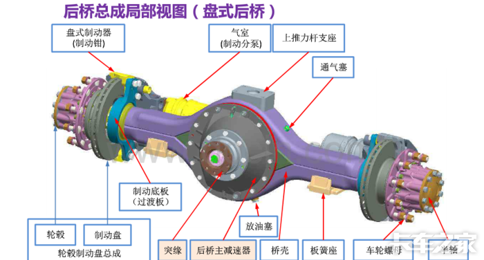

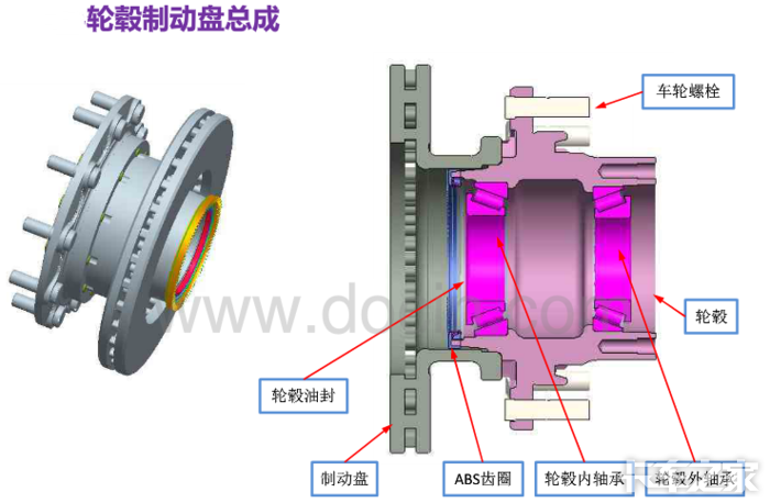

盘式刹车是现在车辆上应用最广泛的刹车系统。刹车盘随车轮转动,在刹车时,刹车卡钳活塞会推动刹车片夹住刹车盘产生摩擦力,来达到制动效果。与鼓式刹车相比,盘式刹车最大的优点就是散热好,反应迅速,制动力平均,排水性好等,由于整个制动机构都是裸露在外的,更利于散热。

4) 检查轮毂轴承预紧力。
