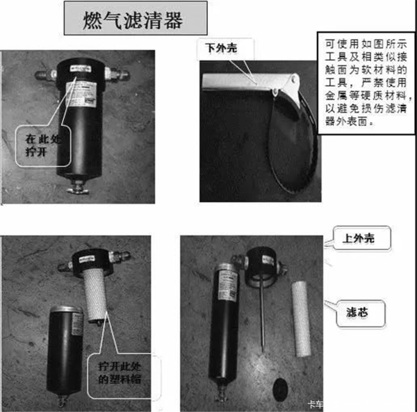

例行检查时排污,燃气滤清器排污需在系统压力释放后进行;
在一级保养时更换燃气滤芯,步骤如下:
1. 关闭气瓶阀门,卸掉燃气管路压力,待系统压力释放后拧开滤清器排污阀进行排污,直到杂质流尽,然后关闭排污阀;
2.使用适当的拆卸工具将滤清器外壳拧开;
3.拧开滤芯下方的塑料帽;
4. 更换滤芯后,将燃气滤清器各部件依次装回,拧紧,恢复原状;
注意:燃气滤清器的拆装过程,要注意避免灰尘、杂质的进入。

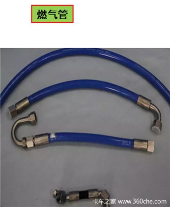

1、日常检查时,用燃气检测仪或泡沫法检查气瓶阀门至发动机混合器管路、接头及燃气管路上零部件,若有燃气泄漏应立即处理。
2、例行检查气管路应可靠固定,不应与尖锐物发生干涉或摩擦,若无法避免应增加防护。电路和气路不应有相互缠绕和交叉布置,电路气路应分开布置和固定。
3、一级检查燃气管路老化程度,发现燃气管路老化时立即更换。
4、三级保养时,建议更换燃气管。

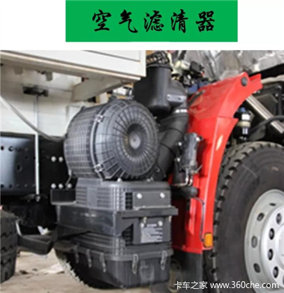

1、每周两至三次吹洗空滤芯。从空滤器中拆下空滤芯,轻拍端面使灰尘落下,也可用压缩空气反吹(由内向外吹)。
注意:不得吹破滤纸,不得用水和油清洗滤纸,不得用力拍打或敲打滤芯。
绝不允许不带空气滤清器情况下开动发动机。进气空气必须滤清以防止灰尘、垃圾进入发动机造成发动机早期磨损。
2、定期更换空滤芯。
3、定期更换油浴式空滤器机油。

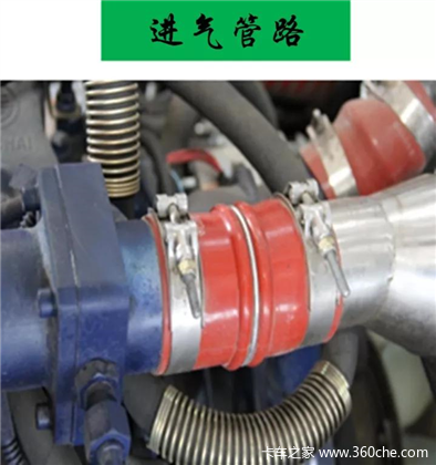

例行检查进气管是否老化有裂缝或穿孔,夹箍是否松动,如有发现应予以拧紧或更换,确保进气管密封性。

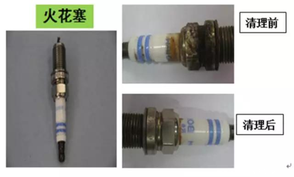

二级保养时检查火花塞,清理电极头部杂质。必要时调整间隙,间隙调整要求如下:电极间隙:0.30-0.35mm。
三级保养时建议更换。
1、拆火花塞前, 首先用压缩空气吹干净缸盖表面,防止杂质进入。拆下火花塞,检查火花塞是否损坏,若无损坏,用干净的布条等清除掉火花塞表面的杂质,用砂纸轻轻打磨掉顽固锈渍或积炭,保持火花塞干燥、清洁;清除掉火花塞扳手套筒内的杂质,清除掉缸盖火花塞安装孔内的杂质,保证火花塞安装工具和周边的干燥、洁净。
2、火花塞间隙偏大时,将塞尺塞进间隙,轻轻敲击侧电极;间隙偏小时,先用小虎钳把间隙慢慢调大,然后塞入塞尺,轻轻敲击侧电极。
3、清洁后的火花塞,捏住螺纹部分,先放进火花塞扳手或高压线,然后用火花塞扳手安装。严禁手拿火花塞直接扔进或放进火花塞安装孔。
