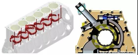

1、 机油的作用有哪些?
机油,即发动机润滑油。能对发动机起到润滑减磨、辅助冷却降温、密封防漏、防锈防蚀、减震缓冲等作用。机油由基础油和添加剂两部分组成。基础油是润滑油的主要成分,决定着润滑油的基本性质,添加剂则可弥补和改善基础油性能方面的不足,赋予某些新的性能,是润滑油的重要组成部分。

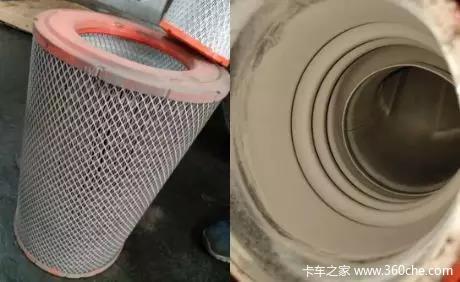

3、 空滤会对机油有影响吗?
发动机在工作过程中要吸进大量的空气,如果空气不经过过滤,空气中悬浮的尘埃被吸入气缸中,就会加速活塞环及气缸的磨损。空气中坚硬的粉尘、灰尘、砂砾进入活塞与气缸之间,会造成严重的“拉缸”现象。
从技术上讲,机油不会被“磨损”,但确实会被污染。由于保养不当,活塞环和缸套之间异常磨损后,燃烧后的气体(包含水、碳等)、少量燃油、灰尘颗粒、磨损的零件颗粒都会进入到曲轴箱里面,当遇到高温的机油时,会产生酸性物质、油泥、漆膜等污染机油,使得机油加速变质。
空滤保养不当导致进气管路进灰

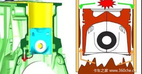

4、发动机机油消耗多少正常呢?
发动机工作原理决定了发动机正常情况下就会有适当发动机消耗,机油有润滑活塞、活塞环和气缸的作用。当活塞在上下运动过程中,活塞环会刮除飞溅到气缸上的多余机油,并在气缸壁上涂布一层均匀的油膜,实现对活塞,活塞环和气缸壁的润滑。
气门和气门导管是一对热负荷较大的运动副,气门油封布油后,气门杆上的油膜会消耗掉。该机油的消耗能够有效的延长气门和气门导管的寿命。
为防止曲轴箱压力过高,延长机油使用期限,减少零件磨损和腐蚀,在发动机设计时都会有曲轴箱通风。发动机机油由于高温产生的蒸汽会通过气门室罩上的油气分离装置,排到大气中,致使有少量机油消耗。

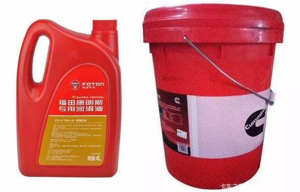

3、只选对的,不选贵的。
不同品牌,不同标号的机油所含有的添加剂也不一样,有些司机为了图方便混添不同品牌机油,导致机油之间产生化学反应加速机油变质。
康明斯发动机针对专用机油和专用机油滤芯做了充分的道路试验和台架测试,确保发动机10万公里换油周期。添加非专用机油或使用非专用机油滤芯容易导致发动机各零部件异常磨损,不建议使用。
