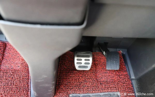

启动后猛踩油门
许多卡友在启动车辆后会猛踩油门,这种行为对车辆损害极大。首先,会增加油耗,加剧发动机磨损。其次,由于冬季机油粘度大,猛踩油门可能导致机油泵、滤清器及压力传感器承受过高油压,引发滤芯膨胀甚至破裂。正确的操作是在发动机温度升至40摄氏度后再适当加油准备起步。
