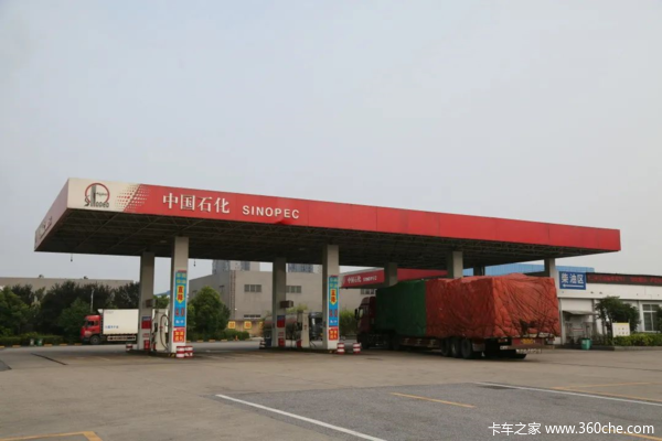

切勿使用小油
国六车型必须使用国六标准燃油,因为国六发动机的工作对燃油当中的含硫量提出了很高的要求,一般建议使用含硫量在10ppm以下的柴油。对于小油或来路不明的私油,卡友们还是不要加,一旦燃油品质不满足标准要求,就会造成发动机的碳颗粒异常增多,使得DPF积碳堵塞,严重可导致后处理损坏。

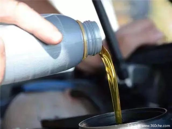

使用优质机油
优质机油可以降低发动机零件磨损,并延长零部件的使用寿命,还能在发动机工作时起到辅助冷却的作用。在日常使用过程中,机油也是有概率进入到发动机缸内参与燃烧的,如果添加的是灰分较多的非国六机油,那它进入缸内就不容易被燃烧消除掉,就会造成DPF装置堵塞,所以国六车型的机油一般需要达到CK-4级别,从而降低DPF工作压力。
在添加机油时,需按照机油标尺刻度线合理添加,若发动机油底壳中的机油少,会因润滑不良造成轴承与轴颈等加剧磨损,甚至引发烧瓦轴事故。但添加机油太多又会让发动机在工作时,其曲轴柄、连杆大端产生剧烈搅动,不仅增加发动机内部功率损失,还会使溅到缸壁上的机油增多,产生烧排机油故障。

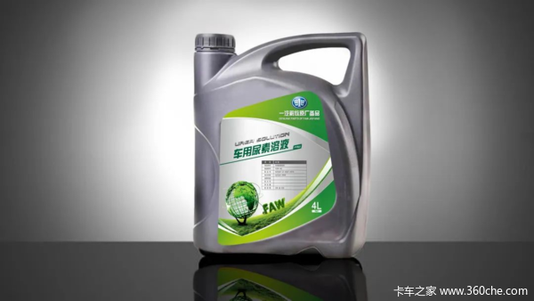

尿素浓度要达标
因为国六阶段增加了尿素浓度传感器,所以国六排放车辆必须使用满足国家法规的车用尿素溶液,同时溶液浓度要达到32.5%±0.7%才行,如果加注不符合这个标准值的尿素溶液,则会对国六发动机多个层面造成影响。
