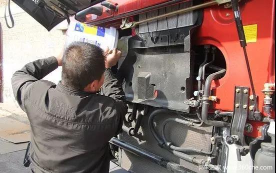

定期检查或更换冷却液
冷却液里面添加了各种防锈剂、抗泡沫剂等,可以有效减轻冷却系统的锈蚀和冷却液泡沫的产生。而在长时间使用后,这些添加剂会被消耗完,所以我们需要定期更换新的冷却液。

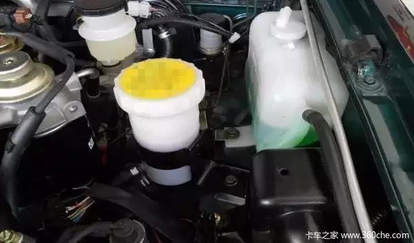

不能用水代替冷却液
日常用车过程中,我们一定不能用水长期代替专用冷却液使用,水只能在特殊情况时作为应急之用。
首先,水的沸点较专用冷却液低,更加容易蒸发,因此使用水做冷却液时需要经常添加。
其次,未经特别处理的水含有较多的矿物质,长期使用之后会在水管内产生水垢,当水垢积累到一定程度之后,就会降低水在水管内的流通效率,影响冷却系统的冷却效果。
