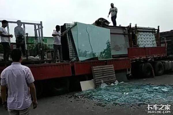

▎玻璃陶瓷制品
玻璃陶瓷制品属于易碎物品,如果没有匹配的包装很难运输,而且又难固定,捆扎紧了怕碎,松了怕滑落,装卸困难不说,遇到路面颠簸或者货物之间相互摩擦导致直接碎一片。所以拉玻璃制品时一定要在运输协议中一定备注上“易碎物品,如有损坏概不赔偿”。如不说明损失的可都是都是我们司机的血汗钱!

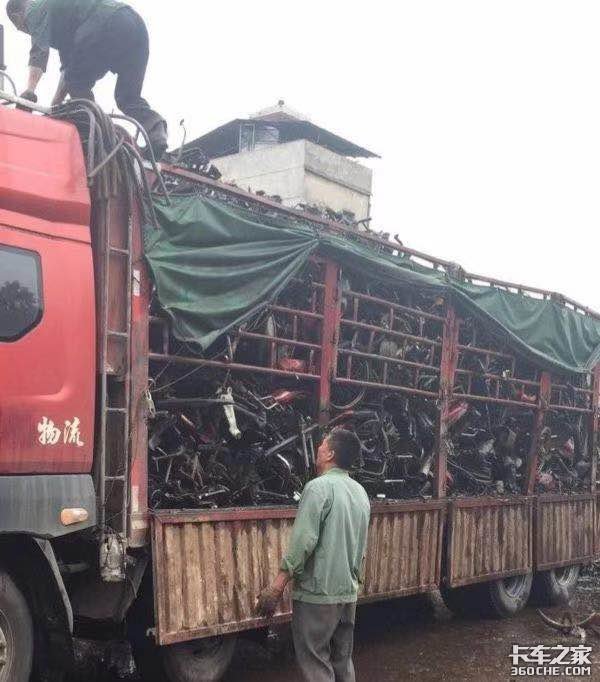

▎废铜烂铁
因为是废铜烂铁所以形状大多不成规则,支楞八翘形态各异,不成规则的边角很容易就把车底、车厢击穿,甚至驾驶室后面撞得坑坑洼洼,拉此类货物车辆大箱和栏板必须要好,否则废铁撑涨大箱很容易挣断栏板钩散落下来,对路人和车的损伤比较大。特别爱惜车辆的卡友尽量避免拉这样货物,否则绝对让你追悔莫及顿足捶胸。

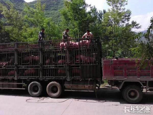

▎活的动物(猪,马,牛,羊等等)
以前拉鲜活肉食类动物属于“绿通”所以有一部分卡友一直从事这个行业。这种活着的动物一到夏天尤其不好拉,时效要求的十分紧不说还得过走一段时间就要找地方给这些“大神”们冲澡冲水降温,否则这些“大神”生病倒下或者死掉卡友司机就得赔钱。所以说卡友们选择适合自己的货物最重要,千万不要盲目跟风。

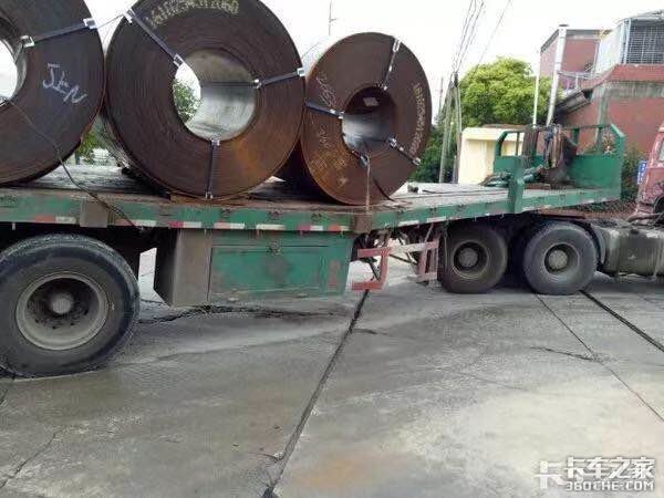

▎成品钢材(钢管、钢板、钢卷等等)
货运行业里有句行话说的好:“穷死不拉卷,累死不拉管”,说的就是钢管、钢卷一类物资运输风险很大。钢管对固定性的要求十分高并且不易捆绑,如果紧急刹车或遇到路面湿滑追尾很可能“万箭齐发”串通你的驾驶室。
钢卷主要是个头大自身重,如果你不是专业拉次种货物的卡友,不是特种定制版的挂车千万不要轻易承接此类货物否则轻者会把你的爱车车梁压弯、压断。遇到紧急情况前滚的钢卷重量足以砸扁你的驾驶室。所以奉劝广大卡友师傅们在遇到此类货物之前一定要有十足把握想清楚了。
