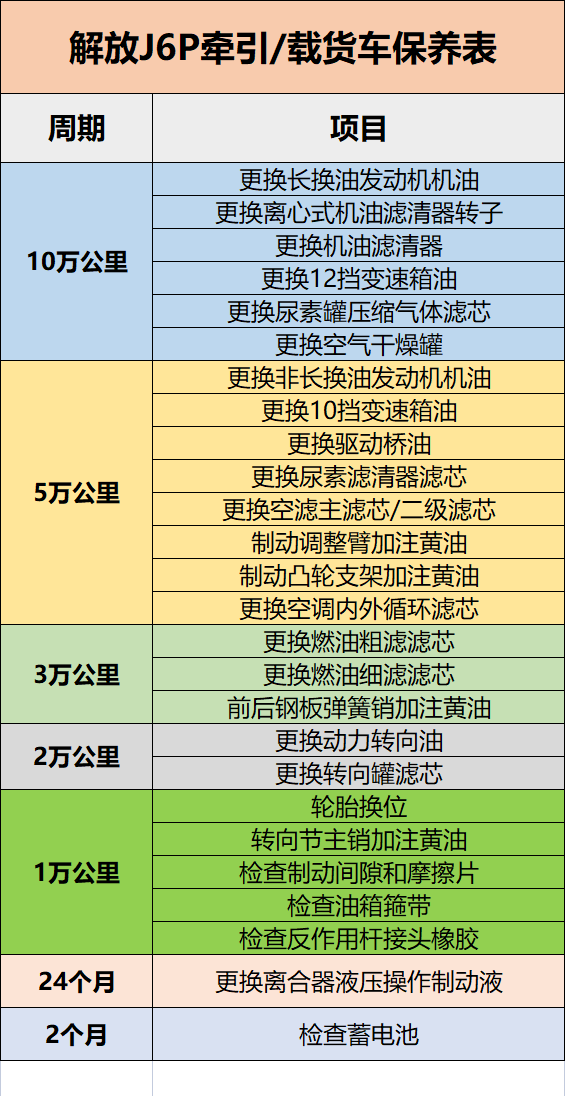

J6P公路物流车 保养周期比较长
首保不需要卡友们操心,6000公里左右时,将车开到服务站交给他们就可以了,首保之后的每一次保养都是定期或定公里保养,这时候保养就需要分物流车和自卸车,牵引车和载货车的定保项目如下表所示:
(长按图片保存,更方便查看)

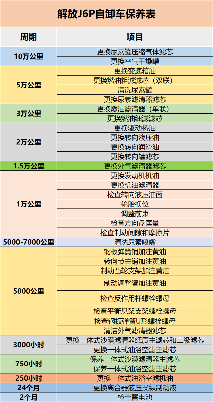

自卸车工况复杂 保养相对更频繁
因为自卸车每天所面对的工况和路况相对污染更大,更加复杂,所以自卸车这种“出大力”的车型保养周期要比物流车短,具体的定保项目如下表所示:
(长按图片保存,更方便查看)

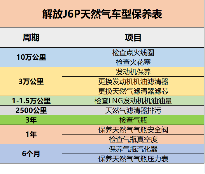

燃气车相对省心 保养项目比较少
因为天然气车型的发动机、燃料供给系统和后处理系统跟柴油车不同,所以燃气车型的保养跟柴油车不同,具体定保项目如下表所示:
