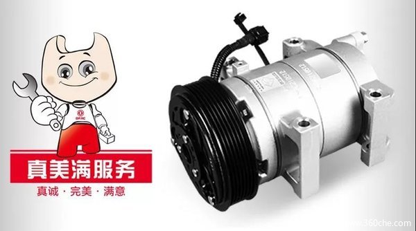

压缩机是制冷剂循环的动力源,首先要检查空调压缩机是否正常工作
取下空调皮带,在电磁离合器未吸合的情况下,用手拨动压缩机皮带轮旋转,无摩擦无异响为正常状态。按下车内AC键,在电磁离合器吸合的状态下,拨动压缩机皮带轮旋转,无卡滞无异响,即为正常状态。
压缩机机油俗称冷冻油,是需要定期更换的,建议每两年更换一次。一定要切记这是专用油,不可用发动机机油代替,且不同品牌冷冻油通常不能混加,需要先抽出旧油,再注入新油。
