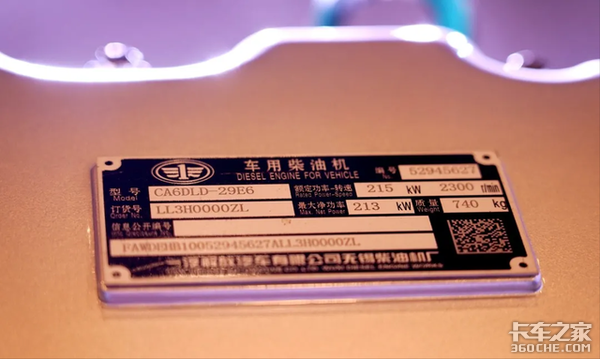

解放动力发动机型号E之后的6就代表国六

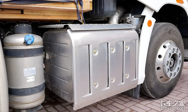

相比国五排放,国六不仅仅增加了排放的要求,而是对整个后处理系统的要求全部增加了,不过跟我们卡友息息相关的就是排放标准。国六车为什么贵?国六后处理系统为什么体积增大那么多?原因就在这。
国六车型的后处理系统分为两种技术路线:EGR DOC DPF SCR和DOC DPF HI SCR,不管采用哪种技术路线,后处理系统都有DOC(柴油机氧化催化器)和DPF(柴油颗粒物过滤器),所以后处理的体积肯定会增大,同时后处理的制造成本也很高。

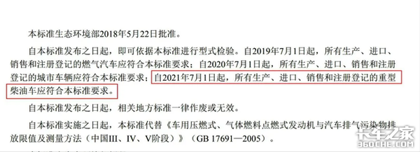

▎国六实施具体时间
国六排放标准根据不同的车型实施时间也是不同,我们所熟悉的燃气卡车,在2019年7月1日已经全面实施国六排放标准,无论是LNG还是CNG,都已经于2021年7月1日全面实施国六排放标准。
2020年7月1日起,所有生产、进口、销售和登记注册的城市车辆全面实施国六排放标准,其中包括环卫车、公交车等城市内部使用的大型柴油车辆。
2021年7月1日起,所有生产、进口、销售和登记注册的重型柴油车全面实施国六排放标准。也就是说,从2021年7月1日开始,我们必须也只能购买国六排放标准的卡车,厂家按照法规必须生产、销售国六排放卡车。
