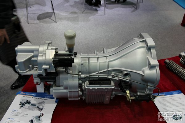

2、变速箱
采用小中心距大扭矩的变速箱可以降低重量,但开发新变速箱周期较长,目前厂家把传统的铸铁外壳的变速箱换成了铝壳变速箱,也可以降低10多公斤。

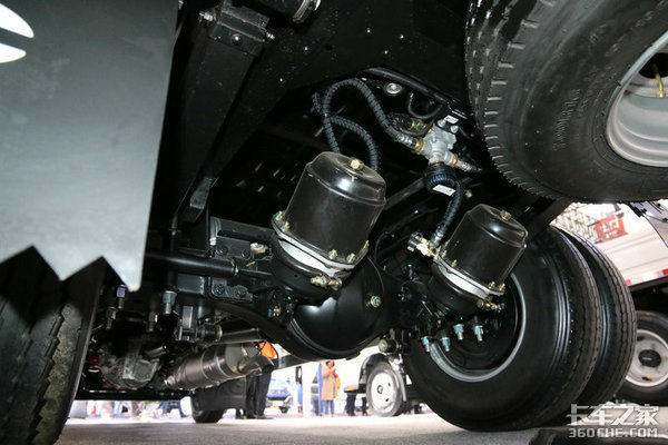

1、车桥
目前厂家把原来使用的大吨位车桥纷纷改成了小吨位车桥,比如将5T后桥改为3.5T后桥,这样重量自然下降,但同时承载也会降低,这也是没有办法的办法。
长远的看,采用高功率密度的减速器总成,车桥的一体化集成式设计,可以在不降低承载的情况下大幅度减轻重量。

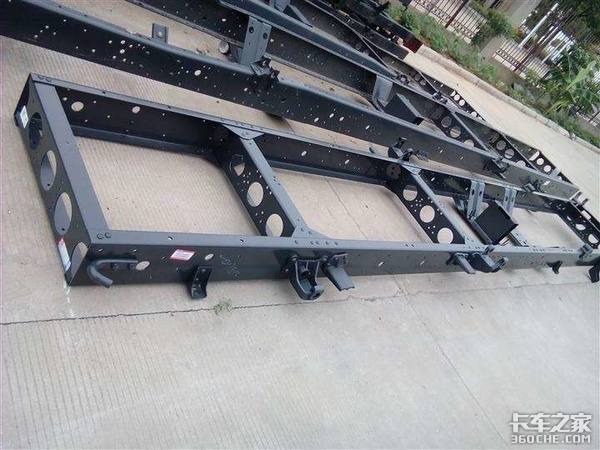

2、车架
采用高强度钢板,整体铆接结构,一次性工艺成型,可以在降低截面厚度和宽度的同时不降低承载性。

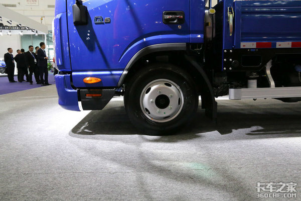

3.轮胎:
采用“铝合金轮辋 真空胎”的结构可以降低轮胎重量,但成本会有上升。

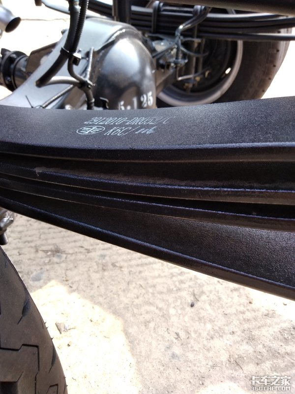

2、少片簧设计:
细分的卡友可以发现新上市的轻卡板簧片数越来越少,以前后板簧动辄十几片,现在主簧副簧加起来才五六片。前板簧也变成了3篇。其实这还有进一步的减重空间,上次老腊肉看到一台DAF的进口轻卡,板簧仅有一片。

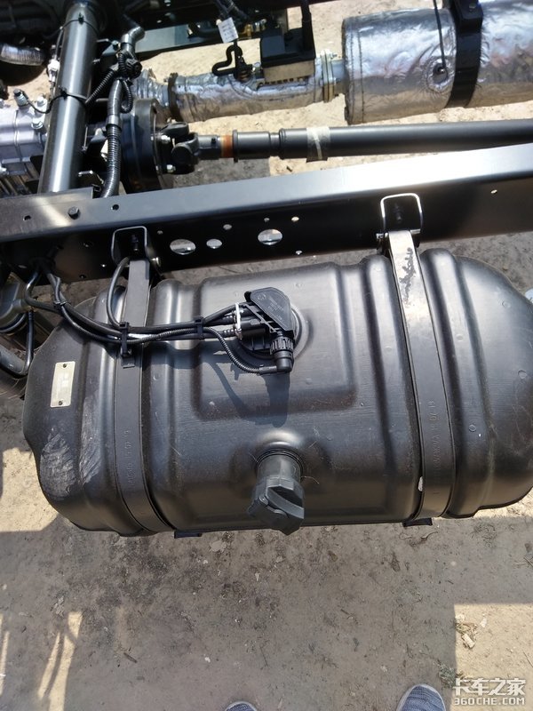

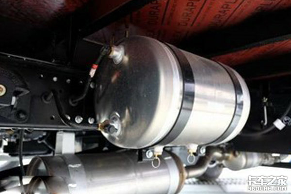

3.其它零部件采用轻量化材料:
比如铝合金储气筒、铝合金传动轴、铝合金侧防护和后防护、塑料油箱等,均可以大幅降低零部件重量,从而降低底盘自重。
还有一些小零件,通过更改零部件结构,或者将铸铁件改为冲压件,也可以在不牺牲安全和承载的前提下积少成多,降低底盘重量。

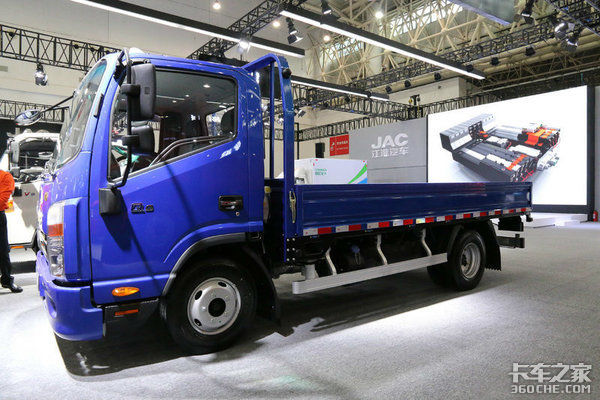

▎四、货箱
货箱如果采用全铝货箱,可以降低重量一半以上,但成本也会翻倍。目前有的厂家使用蜂窝板货箱,采用聚丙烯高分子材料制造,具有很好的PP抗扭抗拉抗压等机械性能,单车降重可达150kg。且成本大幅下降,市场应用前景非常广阔。
