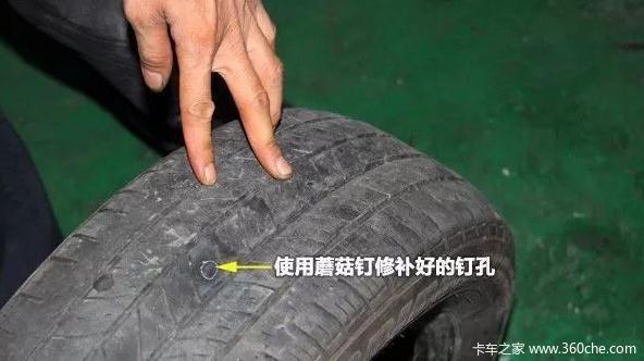

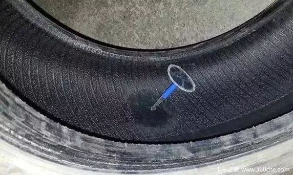

首先,我们先来了解下蘑菇钉补胎。蘑菇钉指的是塞、片连体型修补材料,原理和形式与内补是一样的。但是它补的并不是胶片,而是蘑菇钉。

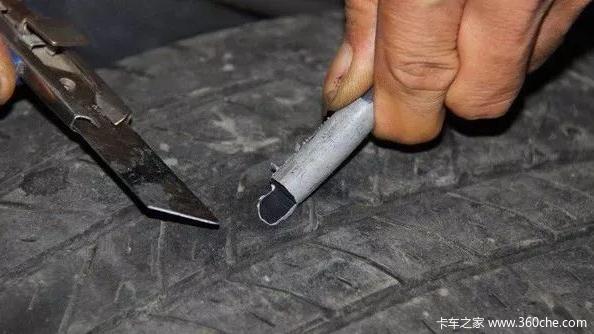

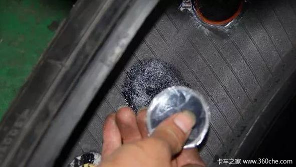

首先,要稍微打磨钉孔附近的轮胎气密层,再在打磨好的气密层上涂上冷补胶水,待冷补胶水稍微干后,把蘑菇钉的钢针从轮胎内部插进钉孔,穿过整个轮胎的复合橡胶层。

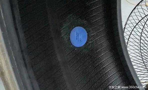

然后从轮胎外部用钳子钳住蘑菇钉的钢针,把蘑菇钉的柄从钉孔拉出。最后把漏在外面的多余部分剪掉,里面的“头”用强力胶粘上就好了。
这样的修补方式确有其好处,不仅很快捷,而且耐高温,补胎效果更具有优势。据说,飞机补胎也是利用这种方式。但是,上述步骤也暴露了蘑菇钉补胎的致命短板,那就是——必须强行插穿整个橡胶复合层。

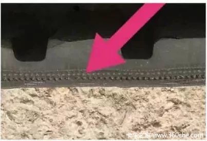

1、破坏钢丝帘线。
其实,如果是贯穿型伤口,使用蘑菇钉补胎是没问题的。但是,大多数汽车轮胎的扎钉损伤情况都是慢性缺气损伤,造成轮胎内部钢丝和帘线断裂的概率极低,在使用传统冷、热补的时候,基本不会对内部结构产生破坏。
但使用蘑菇钉补胎的时候,由于要对轮胎大部分闭合性伤口钻成开放性洞眼才可将蘑菇钉塞入。所以,轮胎内部的钢丝和帘线在这个流程中极易被切断,此种断裂程度至少是原闭合性伤口的2倍以上,且无法修复。

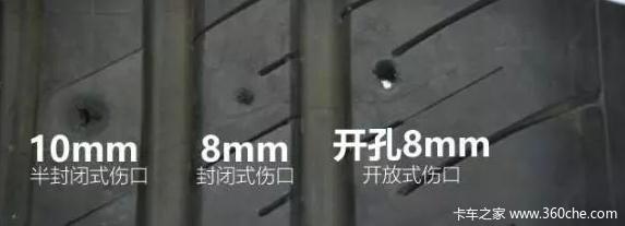

2、拓宽伤口。

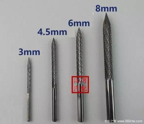

一般来说,蘑菇钉的尺寸分为3mm、4.5mm、6mm、8mm四个标准,与之对应的也有四个尺寸的蘑菇钉补胎专用钻头,可以将伤口通道扩至标准开放性洞眼来进行贴补工作。
像下图直径8mm的开放型洞眼,如果是采用蘑菇钉补胎的话,前面两个闭合及半闭合型的伤口都要被钻头扩宽到蘑菇钉的标准尺寸为止。
