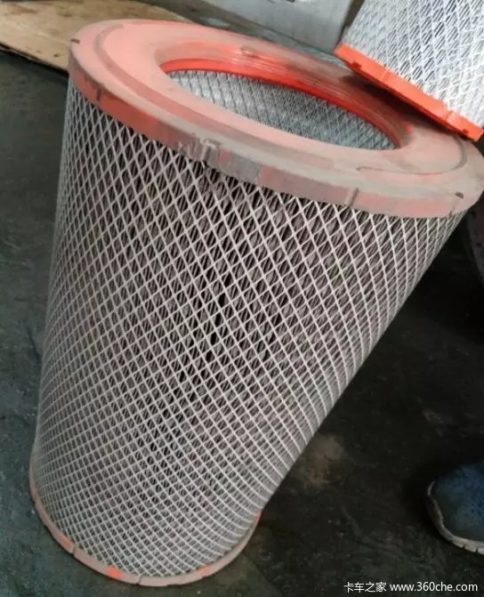

3、 空滤会对机油有影响吗?
发动机在工作过程中要吸进大量的空气,如果空气不经过过滤,空气中悬浮的尘埃被吸入气缸中,就会加速活塞环及气缸的磨损。空气中坚硬的粉尘、灰尘、砂砾进入活塞与气缸之间,会造成严重的“拉缸”现象。
从技术上讲,机油不会被“磨损”,但确实会被污染。由于保养不当,活塞环和缸套之间异常磨损后,燃烧后的气体(包含水、碳等)、少量燃油、灰尘颗粒、磨损的零件颗粒都会进入到曲轴箱里面,当遇到高温的机油时,会产生酸性物质、油泥、漆膜等污染机油,使得机油加速变质。

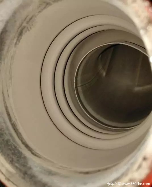

空滤保养不当导致进气管路进灰

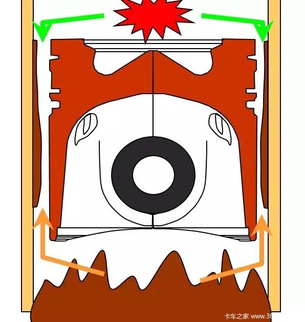

发动机工作原理决定了发动机正常情况下就会有适当发动机消耗,机油有润滑活塞、活塞环和气缸的作用。当活塞在上下运动过程中,活塞环会刮除飞溅到气缸上的多余机油,并在气缸壁上涂布一层均匀的油膜,实现对活塞,活塞环和气缸壁的润滑。

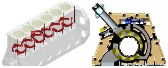

为防止曲轴箱压力过高,延长机油使用期限,减少零件磨损和腐蚀,在发动机设计时都会有曲轴箱通风。发动机机油由于高温产生的蒸汽会通过气门室罩上的油气分离装置,排到大气中,致使有少量机油消耗。

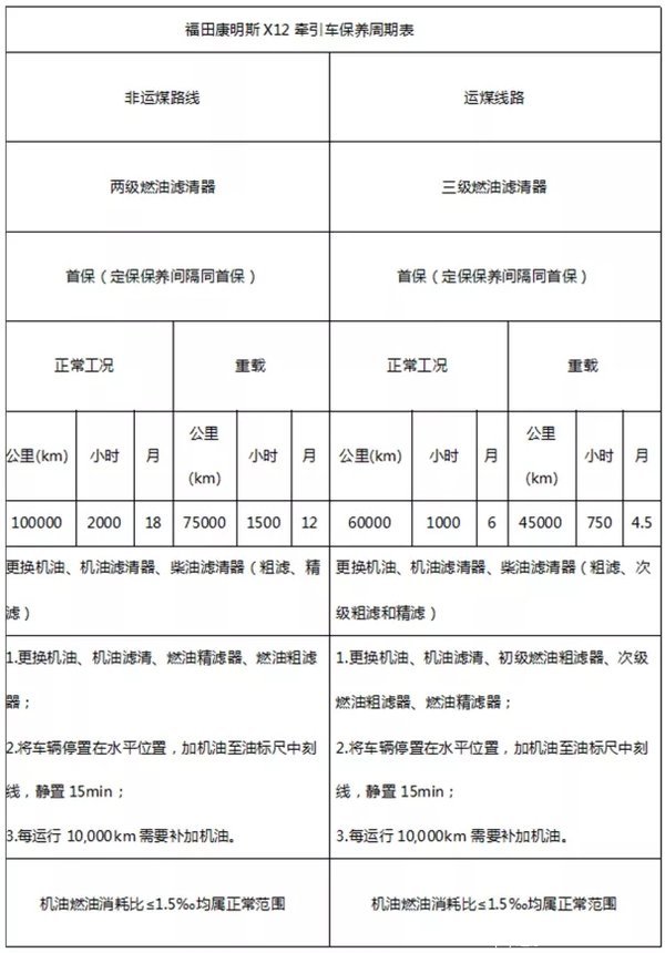

国家标准发动机机油质量与燃油质量之比进行限制,不能超过0.3%。福田康明斯机油消耗标准不超0.15%,即消耗1000L柴油,机油消耗小于1.5L。由于福田康明斯X12独特的缸体设计和曲轴呼吸器独家专利,减少机油消耗,并能将高温机油蒸汽更加及时排除,延长机油使用期限,确保福田康明斯X12能达到10万公里保养的要求。机油消耗量同时还与机油标号、气候温度、载重工况等密切相关,但只要在正常范围之内则不影响发动机性能和使用寿命!

1、 检查机油,冷车平放。
把车辆停在水平面上,关掉发动机并等待30分钟左右,先将机油尺擦净油迹后,插入机油尺导孔,再拔出查看。
油位在上下刻线之间,即为合适。如果超过上面的刻线,应放出多余的机油,如果低于下刻线,应从油口处添加,待15分钟后,再次检查油位。
2、添加机油,少量多次。
福田康明斯X12发动机保养间隔周期长,伴随机油正常损耗我们需要及时添加专用机油,因为停机状态下发动机油道、机油散热器等部件还会有机油残留,建议添加机油时,添加至下刻线和中刻线之间。
补充机油时,应严格注意清洁,并检查是否有渗漏现象,在检查油位的同时,应注意检查机油的污染程度。
3、只选对的,不选贵的。
不同品牌,不同标号的机油所含有的添加剂也不一样,有些司机为了图方便混添不同品牌机油,导致机油之间产生化学反应加速机油变质。
X12发动机针对专用机油和专用机油滤芯做了充分的道路试验和台架测试,确保发动机10万公里换油周期。添加非专用机油或使用非专用机油滤芯容易导致发动机各零部件异常磨损,不建议使用。
机油更换周期
