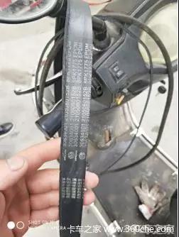

发动机皮带一般都对应该款发动机型号,专机专用。虽然价钱不贵成本不高,但是由于型号太多,一般的修理店很难储备齐全,只会准备常用的几款发动机型的皮带。所以对于卡友来说,提前搞清楚自己发动机皮带的型号很重要。

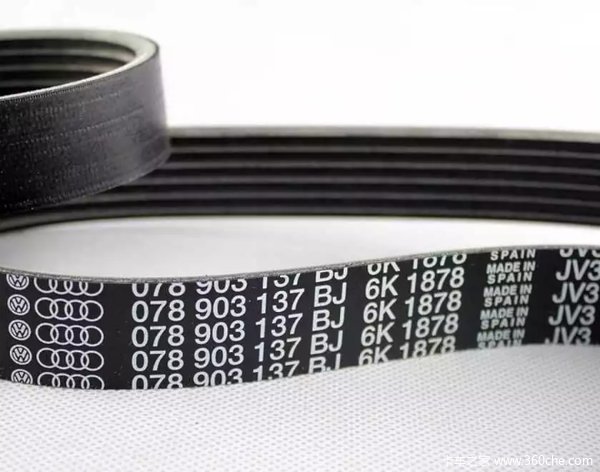

常见的发动机皮带分为V型带、多楔带和同步带。
V带和多楔带分别由三部分组成:顶层织物、张力线和底层橡胶,多楔带相当于多个微型V型带组成,较宽且较薄,从而使其环绕较小的传动轮时具有较大的柔韧度;就使得多楔带能够在复杂的传动装置中传递动力。
这种传动装置可以驱动多个发动机附件传递动力。多楔带的成本比普通V型带要高,传动效率也更好。同步带则是顶层橡胶加纤维、张力线和底层橡胶组成。张力线由一条用非常结实的玻璃纤维制成的。同步带的底层由精密铸模的齿组成。同步带由于是齿轮啮合,所以一般不会打滑。
V型带是最老款的发动机皮带,也是最便宜的皮带。多楔带目前在卡车发动机上应用得更多一些,它可以一根皮带驱动两三个附件,而且可以配合自动涨紧轮来实现涨紧力的自动调节。而V型带则要配合角度调节装置来定期调整涨紧力,避免打滑。
