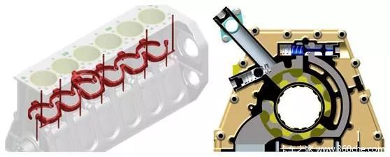

1、 机油的作用有哪些?
机油,即发动机润滑油。能对发动机起到润滑减磨、辅助冷却降温、密封防漏、防锈防蚀、减震缓冲等作用。机油由基础油和添加剂两部分组成。基础油是润滑油的主要成分,决定着润滑油的基本性质,添加剂则可弥补和改善基础油性能方面的不足,赋予某些新的性能,是润滑油的重要组成部分。

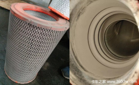

发动机在工作过程中要吸进大量的空气,如果空气不经过过滤,空气中悬浮的尘埃被吸入气缸中,就会加速活塞环及气缸的磨损。空气中坚硬的粉尘、灰尘、砂砾进入活塞与气缸之间,会造成严重的“拉缸”现象。
从技术上讲,机油不会被“磨损”,但确实会被污染。由于保养不当,活塞环和缸套之间异常磨损后,燃烧后的气体(包含水、碳等)、少量燃油、灰尘颗粒、磨损的零件颗粒都会进入到曲轴箱里面,当遇到高温的机油时,会产生酸性物质、油泥、漆膜等污染机油,使得机油加速变质。
空滤保养不当导致进气管路进灰

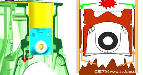

发动机工作原理决定了发动机正常情况下就会有适当发动机消耗,机油有润滑活塞、活塞环和气缸的作用。当活塞在上下运动过程中,活塞环会刮除飞溅到气缸上的多余机油,并在气缸壁上涂布一层均匀的油膜,实现对活塞,活塞环和气缸壁的润滑。
