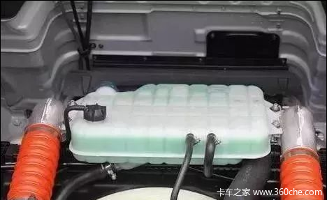

不可小觑的防冻液检查
冬季注意检查防冻液是否足够、是否到期该换了,停车时,防冻液可以防止冷却液结冰而胀裂散热器和冻坏发动机气缸体。如果发动机使用普通的水作为冷却介质,轻则使得发动机无法正常启动,重则造成发动机严重损坏。因此,在选择防冻液时,冰点应比所在地区最低气温低10℃以上,不同的防冻液不可混合使用。

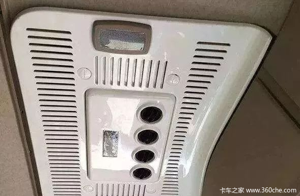

不容忽视的空调清洗
经过一整个夏天的使用,卡友们需要注意空调暖风通道是否已经清洗,否则,车内空气质量比外边还要差,容易感冒且不容易好。如果暖风出现故障可分为两种情况进行检查:
(1)空调风扇不运转,检查相关的电路和空调风扇的电机等;
(2)空调风扇运转,但是出风量小或者无热风,可以检查排风管道是否有堵塞。

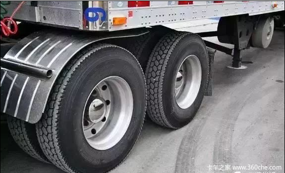

不能漏掉的轮胎保养
冬季到来,普通路面变得又硬又滑,积水也会很快变成光滑的冰面,容易造成追尾和转向失控。所以在冬季,胎压不要太高或者太低,胎压太高,轮胎的抓地力下降,车辆容易打滑;胎压过低,轮胎磨损加剧,最好严格按照轮胎胎压标准充气。冬季还需检查轮胎的磨损情况,如有必要需更换新轮胎,此外,还需经常清理轮胎胎纹里面夹杂的小石子等杂物。
