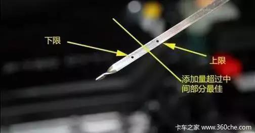

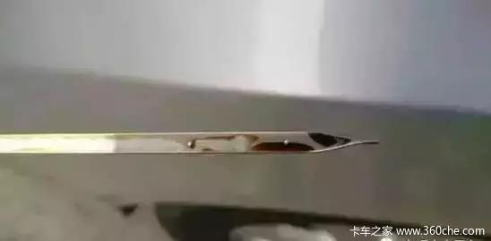

机油油量不足或液面过高,导致机油温度过高。
解决办法
保证发动机运转的机油量,机油液面最好在游标尺上下刻度线之间,不能太高,也不能太低。

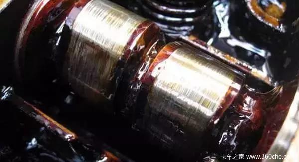

“轴瓦配合间隙过大,机油泄油量过多,导致机油压力过低,不能形成正常的油膜,轻则加剧磨损程度,重则拉伤烧蚀摩擦副表面。
解决办法
保证轴瓦和轴颈的配合间隙刚好,出现问题及时修理。

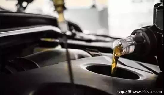

“使用不正确的机油或者劣质机油,机油杂质过大,在摩擦时,会产生更多的热量,导致机油温度上升。
解决办法
合理选择正确级别、粘度等级的正品机油,最好通过正规渠道购买,不要贪图便宜购买劣质产品,会对车辆造成不可磨灭的损害。
