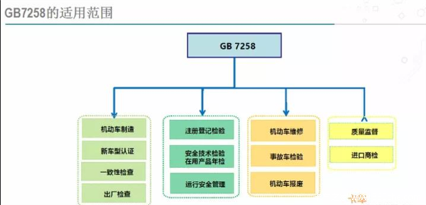

2017年11月13日,公安部发布了关于做好《机动车运行安全技术条件》(GB7258-2017)贯彻实施工作的通知。
可能最近卡车行业内容的不管主机厂、维修人、车主都经常听到GB7258法规,但是对于法规很自己的关系很不清楚,其实每次对于重卡行业的法规诞生后,会有种种的标准和约束诞生,这就意味着卡车行业又要面临一次大的洗牌。
之前几次法规的变动,包括电喷车开始实施、国三车淘汰再到国四不允许挂牌,每一次法规的实施都是一次巨大的影响,很多人只是看下热闹,但是更多的人是看到了商机。
大多数的车主和维修人觉得这些法规是约束生产厂家的其实GB7258全称《机动车运行安全技术条件》,通过该标准的名称大家就能看出,这个国标是规定机动车运行的安全标准,也就是说无论是企业生产的卡车,还是我们广大车主使用的卡车,只要车辆上路运行,就应该符合该标准的要求。
那么今天我们就来给说一下,这本原文15万字的GB7258法规究竟有又哪些新要求出来,对于我们维修人、车主们又有哪些影响?
我们给大家整理了10条主要相关信息,帮助大家快速了解!
1、本次的法规符合管理需要,吸取以往重、特大交通事故的教训,适用范围也更广,不仅仅在是规范生车辆产厂家、车辆使用者,同时也明确相关执法人员执法标准。
